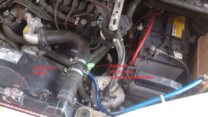

Дмитрий Кусков Опубликовано 13 февраля, 2012 Жалоба Поделиться Опубликовано 13 февраля, 2012 Сделал как AUM : "В месте штуцера метчиком М8 нарезал резьбу в пластмассе радиатора и закрутил смазанный герметиком болтик. Для подсоединения шланга расширительного бочка разрезал верхний патрубок радиатора и вставил тройник для полипропиленовой 25-той трубы (которая под пайку) на хомуты. Диаметр тройника подошел. В третье отверстие тройника вкрутил на фумку новый штуцер 9 мм под шланг бочка" Только вместо штуцера резьбу нарезал метчиком М6, а штуцер в тройник вкрутил на 10 и посадил его на герметик, сначала попробовал на фум, но при испытании побежало по резьбе. Теперь всё нормально. Цитата Ссылка на комментарий Поделиться на другие сайты Поделиться

DisUrich Опубликовано 11 марта, 2015 Жалоба Поделиться Опубликовано 11 марта, 2015 Спасибо форумчанам за ценный опыт и советы. Я все ломал голову как восстановить этот штуцер, но идея с тройником в патрубок - гениальна! Я поступил также. Нарезал резьбу в месте отломанного штуцера в радиаторе, смачно намазал поксиполом болтик, ввернул его и сверху тоже жирно обмазал поксиполом. А в разрыв патрубка местные ребята армяне, которые торгуют сантехникой собрали мне удобный тройник, который я просто врезал в разрыв патрубка. Так не пришлось ничего искать и городить, все можно найти на рынке. Детали, которые применял: Болтик пришлось отпилить, но получилось весьма эстетично Ну а вот так все получилось в итоге. Не переусердствуйте с хомутами ) Цитата Ссылка на комментарий Поделиться на другие сайты Поделиться
