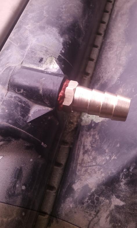

IKUZUS 124 Опубликовано 3 августа, 2016 Жалоба Опубликовано 3 августа, 2016 Бюджет таков: Штуцер 1/8 - 35 р., метчик 120 р., сверло 8,8 - 70 р. Цитата
Sireg@ Опубликовано 3 августа, 2016 Жалоба Опубликовано 3 августа, 2016 @IKUZUS 124, а что за коричневый пластилин из-под штуцера торчит? Цитата
GooD Опубликовано 3 августа, 2016 Жалоба Опубликовано 3 августа, 2016 @Sireg@, это термостойкий герметик, он в данном случае красного цвета Цитата
Sireg@ Опубликовано 4 августа, 2016 Жалоба Опубликовано 4 августа, 2016 А я думал, это что-нибудь типа поксипола... Цитата
IKUZUS 124 Опубликовано 8 августа, 2016 Жалоба Опубликовано 8 августа, 2016 Поксипол давно разочаровал. Цитата
