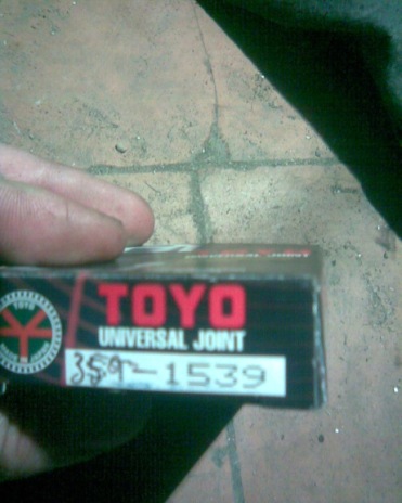

Ургалец Опубликовано 22 декабря, 2011 Автор Жалоба Опубликовано 22 декабря, 2011 так что? карданчик взаимозаменяем? ктонить таки вкорячил тоё или пыжовский? Привет,забыл отписаться. Поставил себе крестовинку на карданчик, GMB 1539, но есть минус,лучше всего поставить не 39 ,а 38 т.к. 39 плохо кернить,она почти заподлицо. Фотка не закерненой. Фото коробочки Цитата
vol Опубликовано 22 декабря, 2011 Жалоба Опубликовано 22 декабря, 2011 @Ургалец, а на коробке TOYO написано...почему GMB то? 38мм тоже есть - TOYO ST -1538, они тойотовские CAMRY/VISTA и т.п. Без завальцовки то не как не закрепить? может сварочкой децл капнуть... Цитата
Ургалец Опубликовано 24 декабря, 2011 Автор Жалоба Опубликовано 24 декабря, 2011 @Ургалец, а на коробке TOYO написано...почему GMB то? Извиняюсь ,правильно TOYO-1539 Цитата
