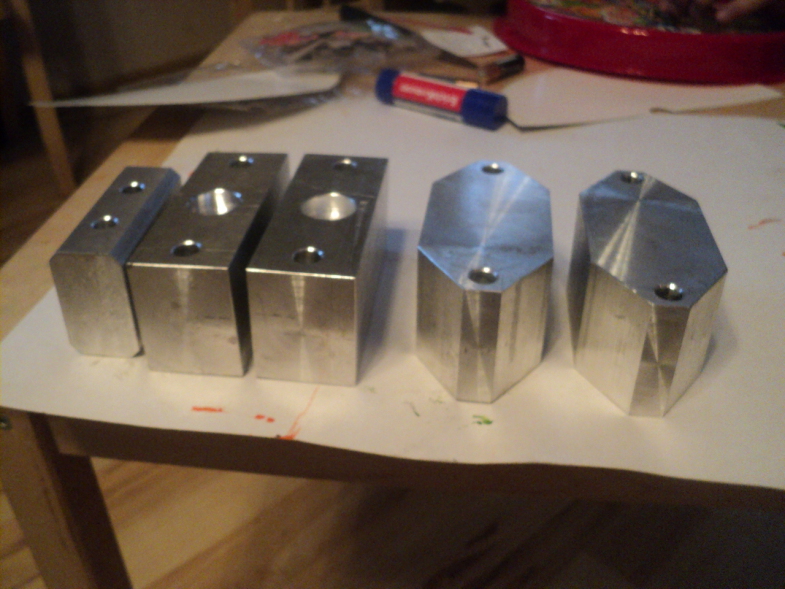

Проставки под шаровые +2 дюйма. Кронштейн расширитель двери

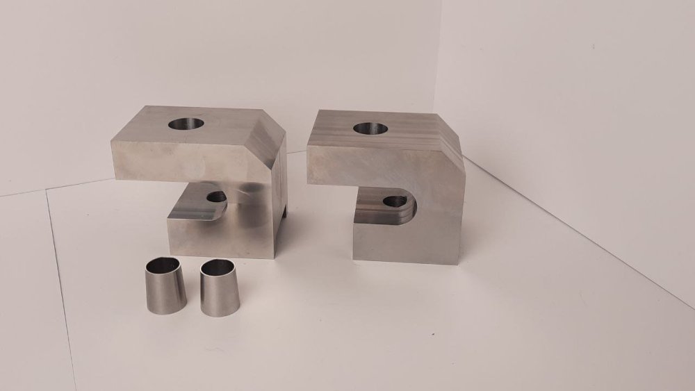

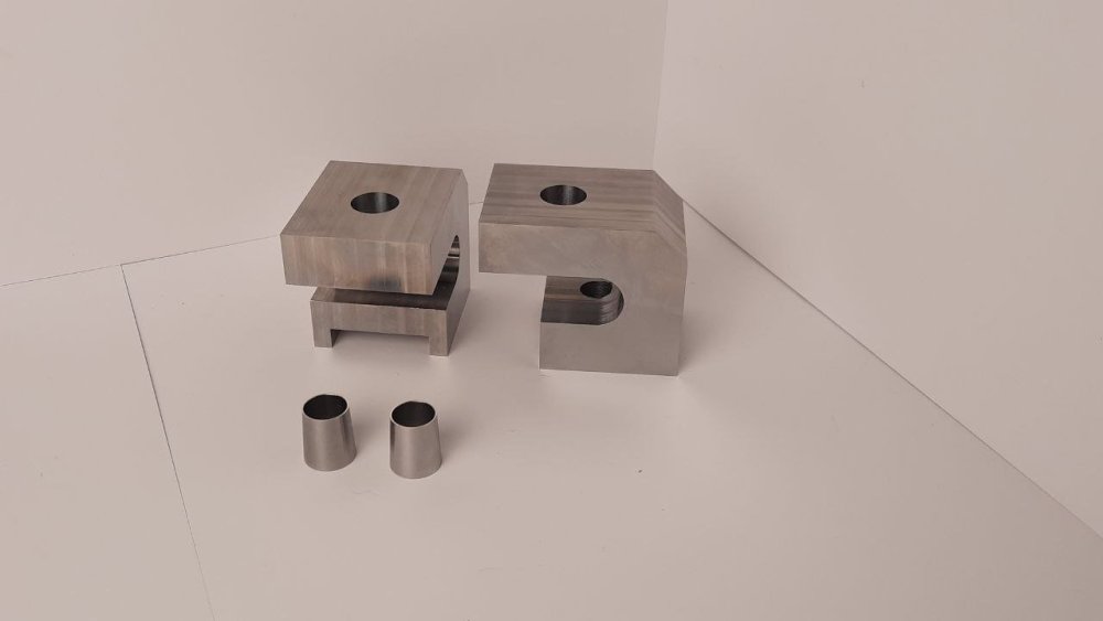

Два кронштейна для расширителя двери (чтобы открывалась сдвижная дверь, при установке колес с большим вылетом и большей размерности) в наличии, цена как обычно 2000 рублей

Оплатил. Жду.. Две проставки на перед и петлю двери г. Улан-Удэ
Спасибо всё получил. Возник вопрос - Петлю двери (стальная) облегчить насверлив дырок нельзя?
можно :), но в меру в не в местах нагрузки
Изменено пользователем moulder
Понял, спасибо, пошол сверлить :) А почему её не сделали из дюраля как проставки? Сие было продиктовано технологическим процессом или просто дюраля "под рукой" в нужный момент небыло?
дюраль мягче для такого нагруженного узла, одну экспериментальную хотели сделать петлю но руки не дошли

@moulder, у меня чуток другая история)) Когда сегодня смотрел на этот кронштейн - понял, что он уже деланный. Он намертво приварен к двери). Поэтому мне надо либо готовый брать либо штатный кронштейн покупать и переделывать. Кстати, может еще подскажите, где взять рельсу для сдвижной двери?

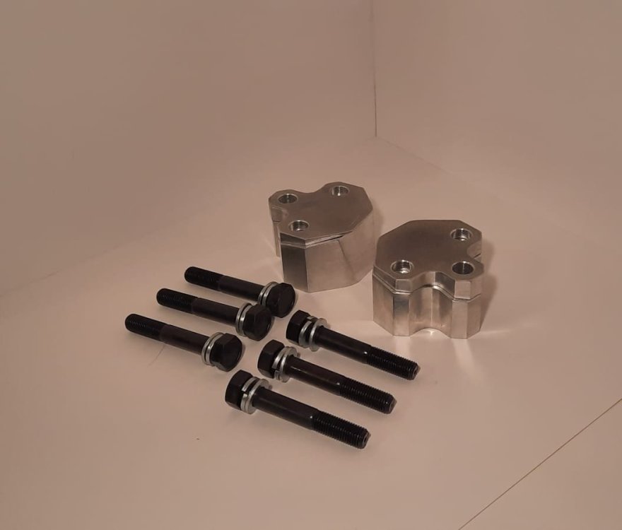

Приношу официальные извинения @moulder! Макс, с проставками все нормально. Это у меня были конченные сайленблоки в верхних рычагах. После замены рычагов, проставки сели как положено, сегодня поставил в одну каску за час с небольшим. Торсионы на штатном положении, плюс проставки - машина неплохо поднялась. Правда, колеса теперь стоят так: \---/ :) но сход-развал исправит этот недостаток :)
