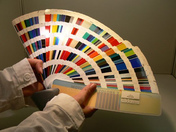

Валерий Челябинск Опубликовано 21 сентября, 2011 Жалоба Опубликовано 21 сентября, 2011 (изменено) подьезжаешь к магазину. выходит колеровщик с веером красок разных фирм.и сравнивает. номер на табличке даст приблизительные результаты. так как в процессе эксплуатации авто краска на солнце подгорает. может даже машинку уже подкрашивали.процес для колеровщика этот не сложный. главное чтоб было солнце.краска по вееру сравнивается в трёх плоскостях. плюс один в тени.краска у тебя двух компонентная.краска(собственно сам металик-нитро) и лак безцветный.всё это и есть комплект для покраски. кроме того к лаку идёт ещё и отвердитель.обьёмом один к десяти.только в магазине могут обмануть. допустим у тебя очень простой цвет.тёмно синий и тёмно серый.тебе колеровщик может сказать что такой краски в Российском ГОСТе нет. а есть в английском или немецком.а это в 4 раза дороже.а на самом деле отколеруют и зРоссийской.и ты об этом никогда не узнаешь. нужен знакомый маляр. если интересует подробная информация обращайся комне в личку. помогу чем могу. сам я занимался покраской почти 12 лет.Удачи. а веер для краски выглядит вот так---- Изменено 21 сентября, 2011 пользователем валерий челябинск Цитата
Shadow from St.Peterburg Опубликовано 21 сентября, 2011 Жалоба Опубликовано 21 сентября, 2011 валерий челябинск, Солнце уже не требуется, у нормального колориста есть фонарь для просветки, формирующий различную степень освещения. Цитата
Валерий Челябинск Опубликовано 21 сентября, 2011 Жалоба Опубликовано 21 сентября, 2011 нет дружище. только естественный цвет. ну да. солнце уже и не нужно. Цитата
Shadow from St.Peterburg Опубликовано 21 сентября, 2011 Жалоба Опубликовано 21 сентября, 2011 валерий челябинск, кстати, на счет магазина красок и маляра, я бы сказал иначе. Краску подбирать должен тот, кто будет красить. Обычно у них свой колорист есть. Причина проста - краску могут подобрать хорошо, а маляр покрасит хреново, в цвет не попадет кто виноват? Будут друг на друга валить. У нас на СТО свой колорист, который знает, как маляры красят, проблемы редко бывают, в основном только с цветами желтых оттенков (про это целые трактаты есть), там перекрас идет за счет СТО. Цитата
Валерий Челябинск Опубликовано 21 сентября, 2011 Жалоба Опубликовано 21 сентября, 2011 у нас проще. дело это отработано годами. ближайшая колеровка работает с 94 года. сменилось всего 4 колориста. (с них пушинки сдувают)колорист знаком с каждым маляром.знает каким пистолетом тот красит. а маляр в свою очередь знает ньюансы подбора именно этого колориста. согласен эта тема очень большая.я как мог парню в двух словах обьяснил.приведу пример. я " воспитал" за 12 лет около 10 маляров. щас они работают в приличных сервисах. а я продолжаю красить для себя и друзей в обычном тёплом гараже. люди по старинке едут комне.с колористом знаком. недавно он у меня спросил --пистолет не сменил??? (покрасочный). я к тому что он колерует краску именно для моего пистолета. у меня пистолет за 4 тыщщи. а у людей за 25 бывает. поэтому в теме по подбору краски учавствует и маляр. самому нельзя даже пытаться. Цитата
