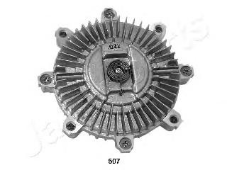

KaMi Опубликовано 25 сентября, 2011 Жалоба Опубликовано 25 сентября, 2011 (изменено) Вискомуфта вентилятора Mitsubishi L300,95,,двс-4G64,МКПП ... нужна ;-(( .... где найти ??? ... чем заменить ??? Изменено 25 сентября, 2011 пользователем KaMi Цитата

KaMi Опубликовано 5 октября, 2011 Автор Жалоба Опубликовано 5 октября, 2011 ... а кто нибудь конкретный артикул знает ??? ... чтобы меньше по граблям ходить ??? ... кстати фотка которую выставил в начале, оказывается это как раз та , что не подходит .... Цитата
