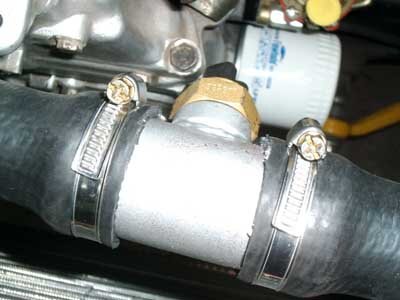

gen4190 Опубликовано 16 декабря, 2011 Жалоба Опубликовано 16 декабря, 2011 ребята что вы паретесь с этими муфтами все давно на электро перешли ставь вентилятор от портера цена нового с кожухом 4000 р дорого ищи б/у пероеделок минимум сложного ничего нет в верхний патрубок радиатора через волговский тройник под датчик ставишь датчик есть 97-92 / 92-87 / и еще помоему 87-82 старый москвичевский но найти его проблема схема подключения элементарная если заинтересовало выложу схему подключения с плавным пуском все элементарно там нужен только зиловский вариатор или нивское сопротивление вентилятора если руки есть ставь 2 нивских вентилятора схему подключения пришлю плавный пуск со ступенчитом включением будешь иметь возможность с одной кнопки полностью выключать их ставить в автоматический режим или в принудиловку постоянно по поводу их качества из 10 электровентиляторов нивских за 2 года сгорел один и то их два сгогел один на втором челевек спокойно доехал до дома и помоему ездил еще пол года я уже эти вентиляторы многим поставил и народ ездиет давно и все давольне (даже камаз стал ставить электро вместо муфты а она у них была с блокировкой) задумайтесь Цитата

gen4190 Опубликовано 16 декабря, 2011 Жалоба Опубликовано 16 декабря, 2011 это основа /верхний рисунок изоображает включения 2 вентиляторов от разных тумблеров нижний рисунок это схема плавного пуска (ограничение пускового тока)во избижания просадки напряжения но это все основа сейчас найду рабочие схемы подключения и все выложу будет один тумблер один датчик и вентиляторы будут включаться один при темп 92 гр другой при темп95 если первый не спрявится или из-за поломки не включится если кому что не ясно по схемкам или как это совместить спрашивайте отвечу Цитата
gen4190 Опубликовано 16 декабря, 2011 Жалоба Опубликовано 16 декабря, 2011 вот еще схемок много но нужны конкретные вопросы я все обясню ничего сверх естественного здесь нет я уже переделовал на фордах вольво и на классики 1 Цитата
gen4190 Опубликовано 16 декабря, 2011 Жалоба Опубликовано 16 декабря, 2011 сегодня посмотрел стоимость вентиляторов портер 2300р нива сдвоенный 2300р разницы нет так что решать вам электро или муфта Цитата
