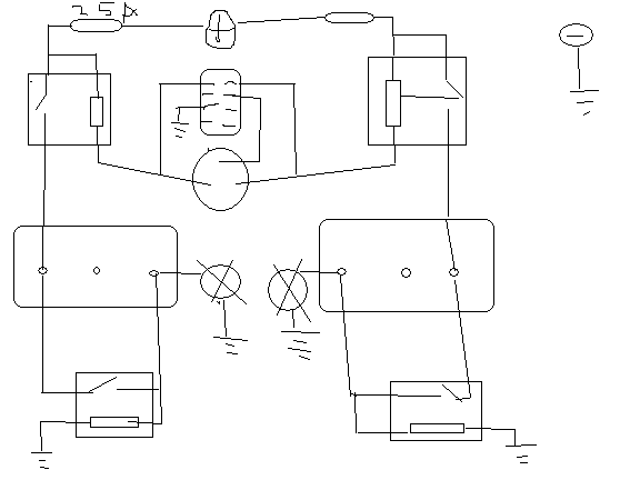

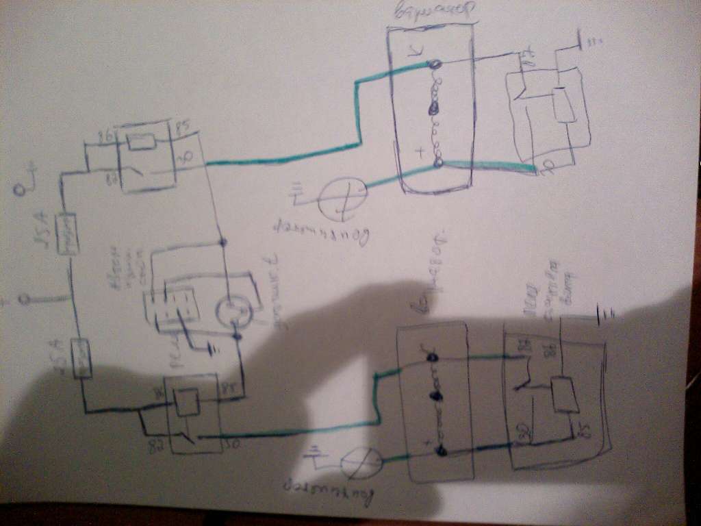

зубило Опубликовано 20 декабря, 2011 Жалоба Опубликовано 20 декабря, 2011 Я думаю надо ставить электровентилятор.Купил машину без дифузора значит 50\процентрв теряется если не больше муфта нерабочая.Надо ставить обязательно два электровентилятора всё таки менее надёжен чем муфта.Если что то случится с одним то с другим и печкой кудато выедишь.Желательно подключить их последовательно будут работать вполсилы а кнопку принудиловку в салон включении паралельно чтоб работали вполную силу или же второй датчик температуры с температурой срабатывания на 5 градусов выше.Кто грамотный нарисуйте сжемку. Цитата
gen4190 Опубликовано 21 декабря, 2011 Жалоба Опубликовано 21 декабря, 2011 (изменено) схемку я тебе сегодня нарисую но ставить надо не последовательно а паралельно бери сдвоенные вентиляторы от шнивы и датчик включения тоже от нее он трех контактный включает 89-85/94-90 тройничек для подключения датчака бери от волги(газель) короткий должен подойти один в один плюс этих вентиляторов там уже встроенны доп сопротивление(плавный пуск)схемку жди вечером Изменено 21 декабря, 2011 пользователем gen4190 Цитата
Мечтатель Опубликовано 21 декабря, 2011 Жалоба Опубликовано 21 декабря, 2011 Нужна схема для включения в 3 режимах вкл-выкл-авто. Чтобы при обычной езде работало все автоматически, при езде по лесу в жару или подьеме в хребты либо просто при отказе автоматики включать принудиловку ну и выкючать например при проезде брода. Цитата
gen4190 Опубликовано 22 декабря, 2011 Жалоба Опубликовано 22 декабря, 2011 сори за качество но умею рисовать только на листочках сегодня буду учится на компе если научусь сделаю нормальную Цитата
gen4190 Опубликовано 22 декабря, 2011 Жалоба Опубликовано 22 декабря, 2011 незнаю получилось или нет Цитата
gen4190 Опубликовано 22 декабря, 2011 Жалоба Опубликовано 22 декабря, 2011 если что не ясно спрашивайте обясню что за чем как это работает (если у кого проблемы с электрикой я могу собрать эту схему для l300 по своей машине вам останется только вставить фишку от вентилятора и накинуть провод на плюсовую клему) Цитата
зубило Опубликовано 22 декабря, 2011 Жалоба Опубликовано 22 декабря, 2011 Спасибо за подсказку что есть датчик по температуре на два положения.Только прийдётся термостат с 88 поставить на 82 а то отключаться не будет вентилятор.А печка так горячо дует.Вопрос Вы сказали ..ШНИВА.. это нива-шевроле или нива 2114 Цитата
gen4190 Опубликовано 22 декабря, 2011 Жалоба Опубликовано 22 декабря, 2011 (изменено) шнива да нива-шевролет тройничек подойдет от волги все реле желательно ставить волговские от стартера доп сопротивление это зиловский вариатор но лучше от сдвоенных вентиляторов нивы но он дорогие (400-500р) кнопка от печки тоже помоему нивская точно не помню надо посмотреть боксы под продохранители бери пластоковые подороже или в штатный блок как раз там есть свободные места предохранители ставь25-30ампер лучше 25 некоторые ездят на 20 тоже не жалуются проводка силовая часть от 2.5-4 квадрата управление 1-1.5квадрата вполне хватит после подключения посмотри чтобы поток воздуха был направлен на движок если дует в другую сторону просто поменяй на вентиляторе плюс с минусом и еще есть одна тонкость вентиляторы можно ставить перед радиатором и за ним так вот если поставить перед то его срок службы будет процентов на 15-20 дольше чем за ним (это про русские электровентиляторыв) пример спереди 5 лет за ним 4-4.5 лет Изменено 22 декабря, 2011 пользователем gen4190 Цитата
