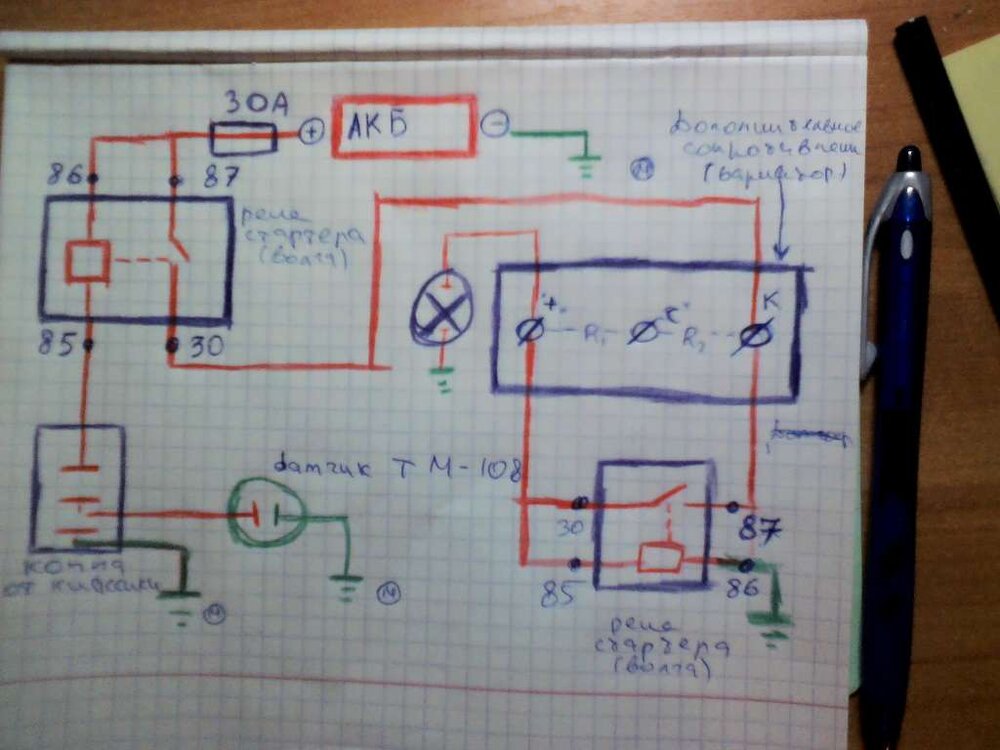

Mihabus Опубликовано 23 января, 2012 Жалоба Опубликовано 23 января, 2012 'gen4190' = post='267873'] незнаю получилось или нет gen4190, большая просьба - можно описать всё подробнее и доходчивее! По схеме чтоб было всё понятно, с названиями, что к чему и как подсоединяется! Схему можно хорошо нарисовать, отсканировать и вставить. Или может это написано в какой-нибудь литературе? С уважением Mihabus. Цитата
gen4190 Опубликовано 23 января, 2012 Жалоба Опубликовано 23 января, 2012 'gen4190' = post='267873'] незнаю получилось или нет gen4190, большая просьба - можно описать всё подробнее и доходчивее! По схеме чтоб было всё понятно, с названиями, что к чему и как подсоединяется! Схему можно хорошо нарисовать, отсканировать и вставить. Или может это написано в какой-нибудь литературе? С уважением Mihabus. через пару дней постараюсь постараюсь сделать понятную схему с фотками а лучше приезжай в гости покажу обясню соберем схему так что если сможишь приехать звони Цитата
Мечтатель Опубликовано 24 января, 2012 Жалоба Опубликовано 24 января, 2012 Мне тоже схема интересна но вот в гости приехать ну ни как не получится Цитата
sezamco Опубликовано 24 января, 2012 Жалоба Опубликовано 24 января, 2012 через пару дней постараюсь постараюсь сделать понятную схему с фотками а лучше приезжай в гости покажу обясню соберем схему так что если сможишь приехать звони Да уж, приехать не получится, а вот схемы подробные порадуют!!! Цитата
gen4190 Опубликовано 25 января, 2012 Жалоба Опубликовано 25 января, 2012 ребята вам на 2 вентилятора или на один нарисовать Цитата
Мечтатель Опубликовано 26 января, 2012 Жалоба Опубликовано 26 января, 2012 Рисуй оба только подпиши их. Меня интересует вариант когда система может работать в трех режимах (ВКЛ, ВЫКЛ, АВТО), Чтобы карлсоны либо крутились постоянно не зависимо от датчиков и температуры, либо не крутились вобще при прохождения продов и т.д. Ну и работали в автоматическом режиме от датчика температуры. Цитата
Mihabus Опубликовано 26 января, 2012 Жалоба Опубликовано 26 января, 2012 через пару дней постараюсь постараюсь сделать понятную схему с фотками а лучше приезжай в гости покажу объясню соберем схему так что если сможешь приехать звони Большое спасибо за приглашение, но сейчас не могу, если только летом. Но до лета дожить ещё надо... А пока будем ждать схемы с подробностями. С уваж. Mihabus Цитата
NEO Опубликовано 31 января, 2012 Жалоба Опубликовано 31 января, 2012 если что не ясно спрашивайте обясню что за чем как это работает (если у кого проблемы с электрикой я могу собрать эту схему для l300 по своей машине вам останется только вставить фишку от вентилятора и накинуть провод на плюсовую клему) Во сколько обойдется сделать "под ключ" ? Цитата
gen4190 Опубликовано 31 января, 2012 Жалоба Опубликовано 31 января, 2012 ребята извенити много дел некогда заниматься схемками а по поводу стоимости могу сказать что это обойдется в стоимость запчастей плюс хороший тортик ну или вместо тортика кому сколько не жалко с одноклубников брать деньги как то стыдно а вот если сами дадите сколько посчитаете нужным я не откажусь Цитата
Mihabus Опубликовано 2 февраля, 2012 Жалоба Опубликовано 2 февраля, 2012 ребята извенити много дел некогда заниматься схемками а по поводу стоимости могу сказать что это обойдется в стоимость запчастей плюс хороший тортик ну или вместо тортика кому сколько не жалко с одноклубников брать деньги как то стыдно а вот если сами дадите сколько посчитаете нужным я не откажусь До тепла ещё долго - надеюсь будет всё же свободное время, нарисуешь, разъяснишь!!!!! БУДЕМ НАДЕЯТЬСЯ И ЖДАТЬ! С уважением. Цитата
gen4190 Опубликовано 3 февраля, 2012 Жалоба Опубликовано 3 февраля, 2012 (изменено) До тепла ещё долго - надеюсь будет всё же свободное время, нарисуешь, разъяснишь!!!!! БУДЕМ НАДЕЯТЬСЯ И ЖДАТЬ! С уважением. напиши пожалуйста какой будешь ставить вентилятор чтобы я знал на какую мощность нарисовать провода и предохранители Изменено 3 февраля, 2012 пользователем gen4190 Цитата
Mihabus Опубликовано 3 февраля, 2012 Жалоба Опубликовано 3 февраля, 2012 (изменено) напиши пожалуйста какой будешь ставить вентилятор чтобы я знал на какую мощность нарисовать провода и предохранители Как ты пишешь - лучший и не дорогой вариант: 2 вент. от нивы-шевроле, и 3 режима : авто, вкл. и откл. По поводу вентиляторов хочу спросить - не подойдут родные системы кондея? Там перед радиатором один стоит, и ещё один из под подножки взять!? Изменено 4 февраля, 2012 пользователем Mihabus Цитата
gen4190 Опубликовано 4 февраля, 2012 Жалоба Опубликовано 4 февраля, 2012 Как ты пишешь - лучший и не дорогой вариант: 2 вент. от нивы-шевроле, и 3 режима : авто, вкл. и откл. По поводу вентиляторов хочу спросить - не подойдут родные системы кондея? Там перед радиатором один стоит, и ещё один из под подножки взять!? по поводу вентеляторов от кондея ничего сказать не могу незнаю их характеристики но чисто теоретически должны подойти а какой ставить дело личное либо от шеви либо от волги 105 й . кстати волговский но это мое личное мнение надежний чем другие так что выбор за вами когда решити напишите какой будете ставить потом нарисую схему и напишу даннее какие провода и предохранители(если ставить от волги то ставят только один т.к по мощности перекрывает двойные вентиляторы) 1 Цитата

Mihabus Опубликовано 8 февраля, 2012 Жалоба Опубликовано 8 февраля, 2012 по поводу вентеляторов от кондея ничего сказать не могу незнаю их характеристики но чисто теоретически должны подойти а какой ставить дело личное либо от шеви либо от волги 105 й . кстати волговский но это мое личное мнение надежний чем другие так что выбор за вами когда решити напишите какой будете ставить потом нарисую схему и напишу даннее какие провода и предохранители(если ставить от волги то ставят только один т.к по мощности перекрывает двойные вентиляторы) Привет! Ты пишешь, что от волги надёжней! А в нём есть пусковое сопротивление, как у шнивы? А если в дороге выйдет из строя, то какой легче найти для замены? Потом, если шнивовские меньше по мощности,то менее шумные, да и включаются по очереди. Во общем тебе карты в руки, у тебя больше знаний и опыта в этом вопросе! Выбери сам более надёжный и простой вариант! С уважением Михаил. Цитата

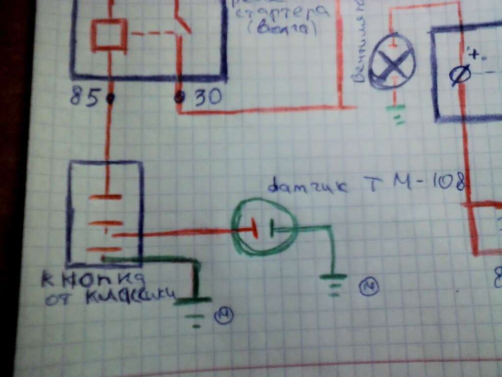

gen4190 Опубликовано 9 февраля, 2012 Жалоба Опубликовано 9 февраля, 2012 (изменено) по поводу надежности это мое личное мнение вторую схему через пару дней (за качество извеняюсь принтера нет) Изменено 9 февраля, 2012 пользователем gen4190 Цитата
gen4190 Опубликовано 9 февраля, 2012 Жалоба Опубликовано 9 февраля, 2012 (изменено) по частям Изменено 9 февраля, 2012 пользователем gen4190 1 Цитата
