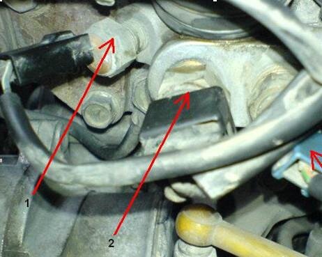

Evgen24rus Опубликовано 19 марта, 2012 Жалоба Поделиться Опубликовано 19 марта, 2012 (изменено) Уже сегодня думаю доделаю свою переделку! схему изменил, дачики которые хотел использовать тоже передумал использовать, купил замену Контроллер включения привода вентилятора системы охлаждения 2 сенсора, Autobahn88!данный контролер будет управлять вентиляторами с помощью двух датчиков, можно датчики выставлять на температуры от 45-150 градусов ,один в радиаторе (бачки радиатора переделаны на алюминевые была необходимость внижний бачок вставил датчик) второй возле датчиков кандера (картинку нашел в интернете цифра №1) на трубке выхода охлождающей жидкости. Изменено 19 марта, 2012 пользователем Evgen24rus Цитата Ссылка на комментарий Поделиться на другие сайты Поделиться

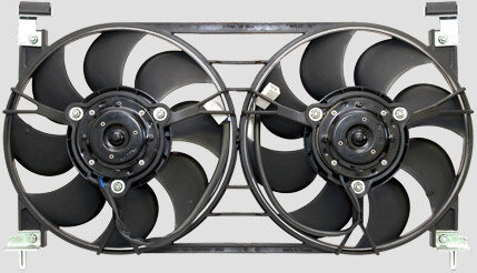

Evgen24rus Опубликовано 10 апреля, 2012 Жалоба Поделиться Опубликовано 10 апреля, 2012 Поставил вентиляторы от нивы не нравиться слабо остужают диаметр вентиляторов 29, лопастей 8 , сейчас буду переделывать крепление ставить другие вентиляторы диаметр 34 ,лопастей 6 у них рамка нива шеви венты LUZAR калина Цитата Ссылка на комментарий Поделиться на другие сайты Поделиться
Pashok Опубликовано 10 апреля, 2012 Жалоба Поделиться Опубликовано 10 апреля, 2012 (изменено) Размер радиатора примерно 50Х60 может чуть меньше мотор 4м40 булка. А размер нивовских вентиляторов какой ??? Изменено 10 апреля, 2012 пользователем Pashok Цитата Ссылка на комментарий Поделиться на другие сайты Поделиться
Evgen24rus Опубликовано 11 апреля, 2012 Жалоба Поделиться Опубликовано 11 апреля, 2012 (изменено) размер радиатора 71х50 размер вентилятора 71х40 которые Luzar простые вентиляторы от нивы 60х30 -небери Изменено 11 апреля, 2012 пользователем Evgen24rus Цитата Ссылка на комментарий Поделиться на другие сайты Поделиться
