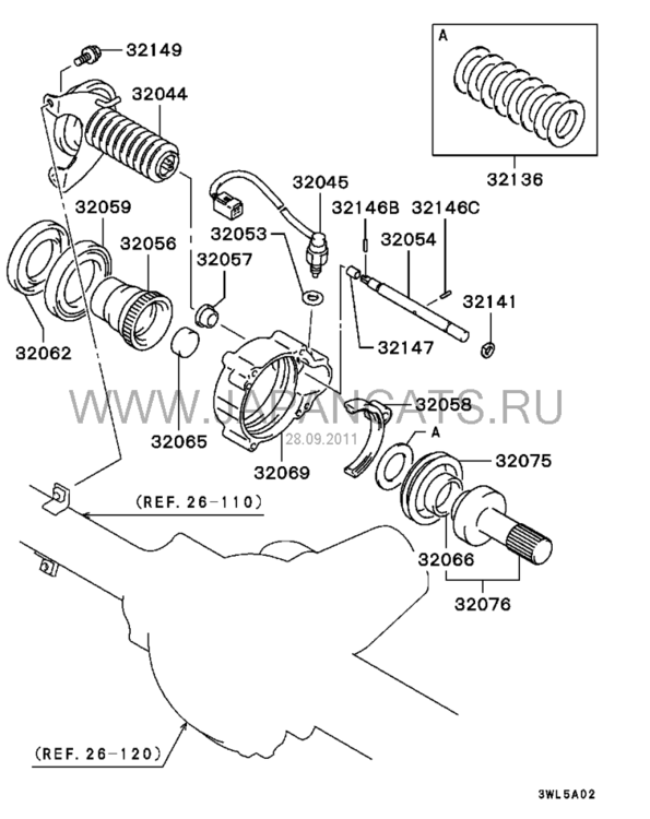

Serg78 Опубликовано 28 сентября, 2011 Жалоба Опубликовано 28 сентября, 2011 Приветствую всех!Подскажите пожалуйста,как вытащить правый привод из переднего редуктора.Не шрусы которые прикручиваються,а привод который входит в удлинитель редуктора.Он выпрессовывается спец.инструментом или его можно вытащить с помощью монтажки?Нужно заменить подшипник.Заранее благодарен! Цитата

Serg78 Опубликовано 28 сентября, 2011 Автор Жалоба Опубликовано 28 сентября, 2011 Левый я знаю,а вот правый?Там тоже стопорное кольцо.Но слишком уж хорошо сидит.Там подшипник на валу сидит. Цитата

Serg78 Опубликовано 28 сентября, 2011 Автор Жалоба Опубликовано 28 сентября, 2011 http://www.japancats.ru/mitsubishi/Parts.aspx?ModelId=29787653-9b12-418a-98a0-362b6781133e&UnitId=E450000A&Title=FRONT%20AXLE%20HOUSING%20%20and%20%20SHAFT Это на вот этом рисунке Цитата

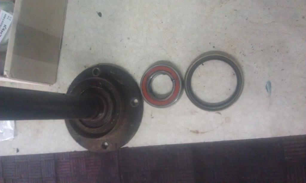

Паня Perm Опубликовано 29 ноября, 2016 Жалоба Опубликовано 29 ноября, 2016 А у меня этот сальник на подшипник не залез, у кого нибудь есть номера этих пыльников сравнить? 010.jpgCегодня менял подшипник на правой полуоси на кирпиче . снять амортизатор , отвернуть болты крепления фланца правого шруса , отвернуть болты полуоси к подушке моста, вытащить правую ось со шрусами , далее выбиваем полуось из редуктора , подшипник остался в чулке с сальником, +удаляем сальник и подшипник с помощью обратного молотка. Сборка в обратной последовательности. Цитата
