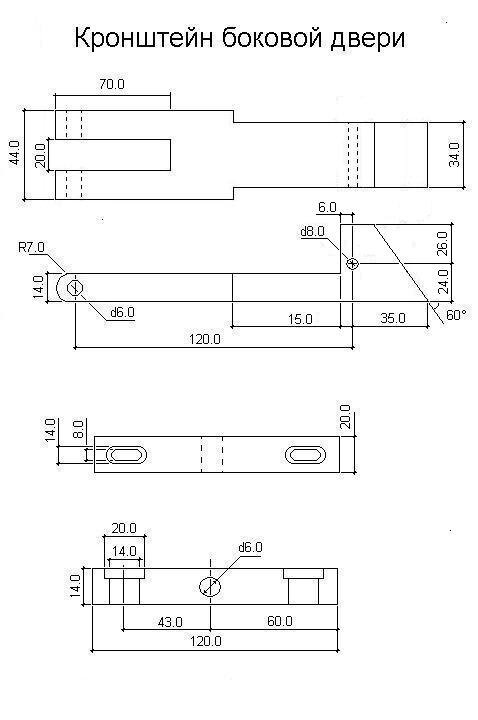

cool_c Опубликовано 5 октября, 2011 Жалоба Поделиться Опубликовано 5 октября, 2011 Вот чертежик из темы по лифту L-300. Автора не помню. Вроде оно. Если чо, то мне тоже надо! Цитата Ссылка на комментарий Поделиться на другие сайты Поделиться

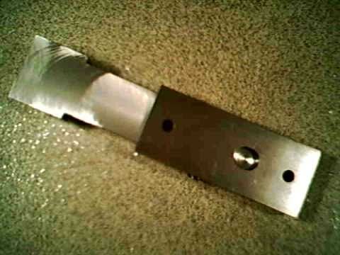

ASRock Опубликовано 5 октября, 2011 Автор Жалоба Поделиться Опубликовано 5 октября, 2011 Малдер, давай уж не тяни )) кста нашёл в инете Цитата Ссылка на комментарий Поделиться на другие сайты Поделиться
Сергей_71 Опубликовано 5 октября, 2011 Жалоба Поделиться Опубликовано 5 октября, 2011 Фот еще фото) вот тут даже с размером это если можно сказать оригинал, с Японии Цитата Ссылка на комментарий Поделиться на другие сайты Поделиться
