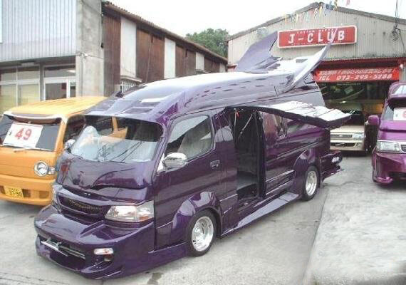

chestret Опубликовано 7 октября, 2011 Жалоба Поделиться Опубликовано 7 октября, 2011 Вот ещё японский вариант с переделанной дверью. Цитата Ссылка на комментарий Поделиться на другие сайты Поделиться

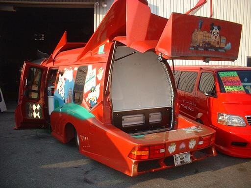

chestret Опубликовано 7 октября, 2011 Жалоба Поделиться Опубликовано 7 октября, 2011 А вот ещё японский вариант: дверь вверх. И это тоже весьма хлопотно сделать. Цитата Ссылка на комментарий Поделиться на другие сайты Поделиться

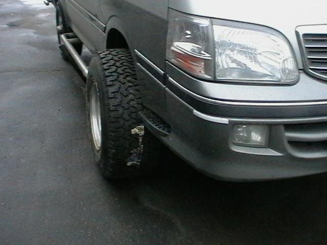

Делика Стихия Опубликовано 7 октября, 2011 Жалоба Поделиться Опубликовано 7 октября, 2011 Я три с половиной года откатался на булке с 2"расширьком,при этом делал проставки в виде втулок для оттяжки наружнего полоза от кузова.Получилось бюджетно,но не очень эстетично:декор накладка выпирала наружу. С 3"уже не прокатывает. Цитата Ссылка на комментарий Поделиться на другие сайты Поделиться
chestret Опубликовано 7 октября, 2011 Жалоба Поделиться Опубликовано 7 октября, 2011 Я купил расширители арок шириной на 15 см, и колёса с выносом за кузов на 14 см. Проставки и кронштейн не помогут. Цитата Ссылка на комментарий Поделиться на другие сайты Поделиться

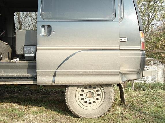

серыйеж Опубликовано 8 октября, 2011 Жалоба Поделиться Опубликовано 8 октября, 2011 (изменено) chestret Вот что примерно получается с кирпичем по твоему способу. Для кирпича думаю не вариант. Изменено 8 октября, 2011 пользователем серыйеж Цитата Ссылка на комментарий Поделиться на другие сайты Поделиться
chestret Опубликовано 8 октября, 2011 Жалоба Поделиться Опубликовано 8 октября, 2011 Что-то многовасто у вас получается. А если сделать ограничитель после разрезания двери, чтоб она не до конца выезжала? Я в нижнюю рельсу вставил шланг-ограничитель, чтобы дверь не открывалась до конца. Кстати в моей Делике с кронштейном на двери стоял и ограничитель самодельный на нижней рельсе. Цитата Ссылка на комментарий Поделиться на другие сайты Поделиться
серыйеж Опубликовано 9 октября, 2011 Жалоба Поделиться Опубликовано 9 октября, 2011 Можно и короче, и ограничитель поставить, ни вопрос. Но при одном условии. Салон должен быть с "капитанскими" креслами по среднему ряду, а не с диваном. А с диваном в таком случае, увы - "Вход на з-й ряд закрыт" (С уважением, Администрация) Цитата Ссылка на комментарий Поделиться на другие сайты Поделиться
