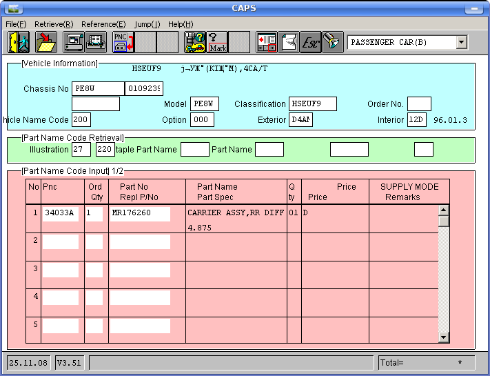

polkan Опубликовано 25 ноября, 2008 Жалоба Опубликовано 25 ноября, 2008 И какое передаточное число? вот скрин с КАПСа, тама ИМХО внизу передаточное указано Цитата

KadavR Опубликовано 15 декабря, 2008 Жалоба Опубликовано 15 декабря, 2008 а "есть/нет опции" как-то влияет на трансмиссию? что будет, если я все-таки поставлю себе LSD-диф? кстати, судя по экзисту, мне такое можно заказать Цитата
Андрей_elm Опубликовано 15 декабря, 2008 Жалоба Опубликовано 15 декабря, 2008 если передаточные отношения совпадут в переднем и заднем мостах,то ставь на здоровье.в бензиновых и дизельных машинах,а также автоматах и механике,передаточные отношения могут не совподать. Цитата
delaware Опубликовано 15 декабря, 2008 Жалоба Опубликовано 15 декабря, 2008 а "есть/нет опции" как-то влияет на трансмиссию? что будет, если я все-таки поставлю себе LSD-диф? вы поставьте LSD тогда и узнаем как влияет предполагаю, что вряд ли влияет, слишком там всё унифицированно Цитата
vol Опубликовано 15 декабря, 2008 Жалоба Опубликовано 15 декабря, 2008 ИМХО: никак мост с ЛСД не влияет на трансмиссию, ибо он самостоятельный элемент и с трансмиссией связан только карданом. Заменяемость мостов с ЛСД и без зависит от их передаточных чисел (если одинаковые можно заменять), если остальное все подходит, конечно. Цитата
