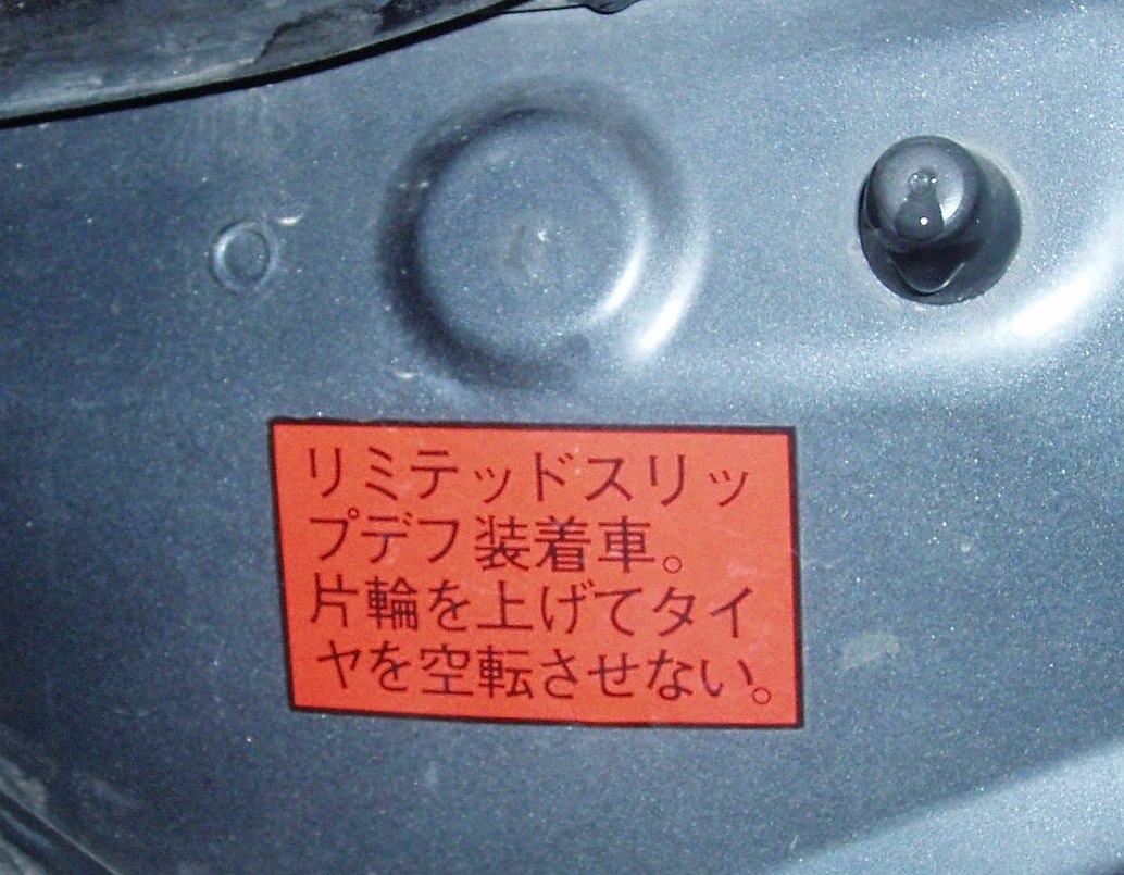

White679 Опубликовано 25 августа, 2009 Жалоба Опубликовано 25 августа, 2009 (изменено) у меня на 2х машинах лсд мост, и на обоих вот такая наклейка на водительской двери(правой и левой соотв.), лсд мост на этой: P35W-0110159, пробивал джин по капсу, и капс говорит что нет там лсд. в реальности диф ЛСД и похоже с завода. а на этой машине: JMBLNP25WRA001662 никто не пробивал еще, но также ЛСД дифференциал. на самом мосту никаких наклеек различить не удалось. на лсд чувствуется разница с обычным мостом, без передка въезжаешь туда куда на недоприводе раньше было проблемно/непросто заехать. Изменено 28 августа, 2009 пользователем White679 Цитата

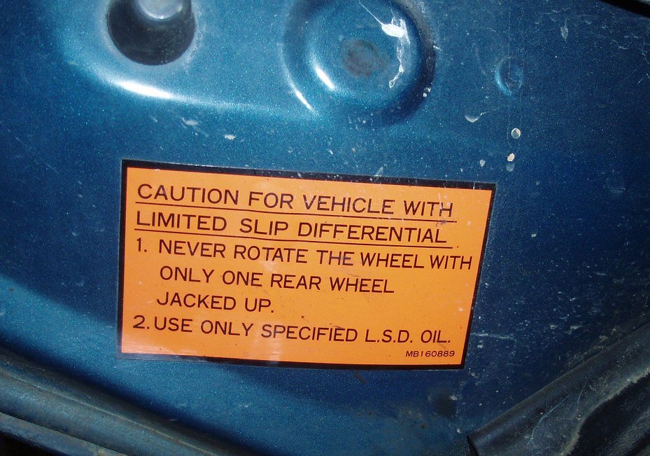

Девяткин Опубликовано 25 августа, 2009 Жалоба Опубликовано 25 августа, 2009 В последнее время много друзей понакупало делик и это не может не радовать! И часть из них приезжает ко мне в гараж ремонтироваться так вот за последнее время приезжало 3 делики с ЛСД мостами так вот у них у ВСЕХ!!! была наклейка LSD oil на заливной пробке!!! наднях выложу фото так как все это запечатлил. Цитата

ALEXSEY Опубликовано 28 января, 2011 Жалоба Опубликовано 28 января, 2011 (изменено) А у меня на европейке при буксовке крутят оба колеса на мосту , а надписи говорят о другом .Присутствие герметика на редукторе , толкает на мысль что кто-то там был . ВНИМАНИЕ ДЛЯ ТРАНСПОРТНОГО СРЕДСТВА с самоблокирующимся дифференциалом НИКОГДА вращать колесо с помощью всего ОДНОЙ Заднее колесо измученный. Камнями не кидать , перевод в гугле . Изменено 28 января, 2011 пользователем ALEXSEY Цитата
