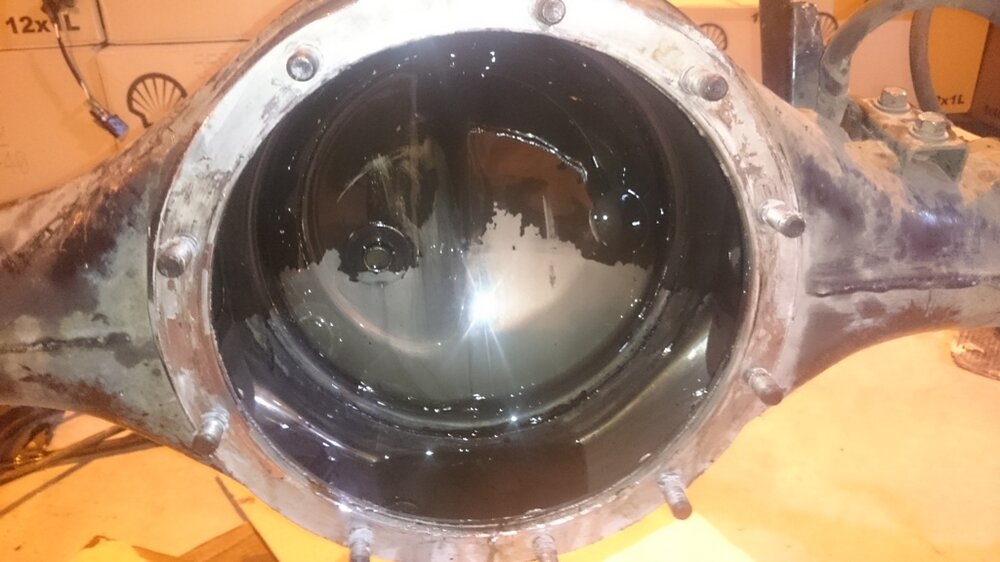

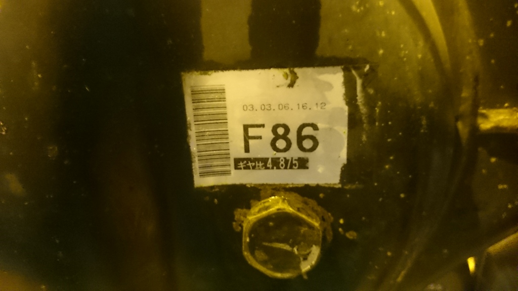

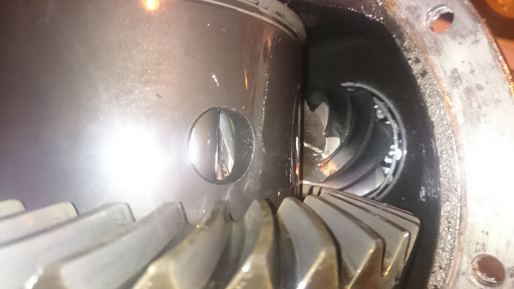

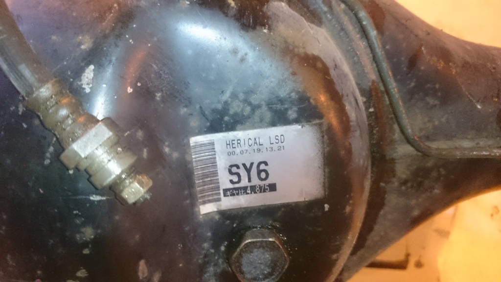

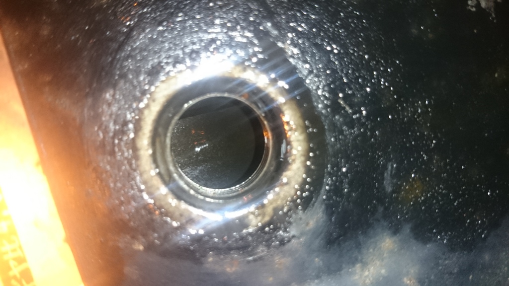

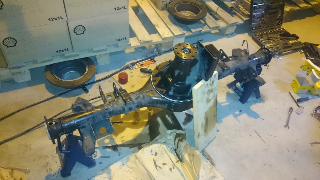

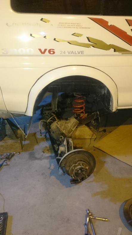

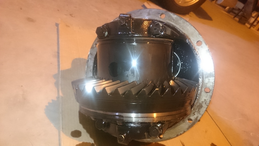

NoiSuF Опубликовано 29 августа, 2016 Жалоба Опубликовано 29 августа, 2016 (изменено) Всем привет! В общем. Имеем машину Делика 2003 г.в. Бензинка, поменял я себе задний обычный мост (open diff) на мост LSD (Limited Slip Diff). Прежде чем купить и инсталлировать сей девайс было прочитано много литературы и просмотрено много видео в ютубе )). Прочитал весь форум касаемо мостов итп итд. и мне стало очень интересно, что очень мало инфы про ЛСД мосты на деликах!! 1) Особенно понравилось про метод вывешивания и кручения колес и наблюдение за 2-м колесом оси ))). Этот метод изначально неправильный( он подойдет только фрикционно-дисковым редукторам) так как фрикционно-дисковый лсд всегда заблокирован! 2) Если крутятся оба колеса в разные стороны ( то не спешите делать выводы) это еще не означает что у вас не ЛСД!!!! ВОЗМОЖНО у вас стоит (HERRICAL LSD)(тип редуктора Torsen) или по русски спиральный, винтовой, или червячный.! 3) И тут возникает вопрос?! А как же распознать тогда какой же редуктор у вас стоит (обычный дифф или herrical lsd)????? -проверить легко! (попробуйте подриффтовать на льду только на ЗАДНЕМ мосту) если ЗАД догоняет перед и вы КРУТИТЕСЬ КАК ЮЛА НА МЕСТЕ ,то, ВОЗМОЖНО у вас лсд. На обычном диффе у вас я думаю мало получиться подриффтовать и крутиться как ЮЛА на месте )))) 4) если результат непонятен. То тут можно пойти еще одним более менее легким путем ( посмотрите через заливную пробку моста с помощью фонарика в чулок) если вы видите сплошную болванку (и никаких шестеренок итп итд не видно) , то у вас там не обычный дифф. а вот если вы видите примерно такую картину(хотя бы какую то часть из этой конструкции) то у вас обычный классический открытый дифф. 5. Ну и пожалуй самый сложный распознователь моста это СНЯТИЕ РЕДУКТОРА!!!! Что впрочем я и сделал как только мост ко мне приехал с Владивостока. Изменено 29 августа, 2016 пользователем NoiSuF Цитата
NoiSuF Опубликовано 29 августа, 2016 Жалоба Опубликовано 29 августа, 2016 (изменено) В 29.08.2016 в 15:09, NoiSuF сказал: Всем привет! В общем. Имеем машину Делика 2003 г.в. Бензинка, поменял я себе задний обычный мост (open diff) на мост LSD (Limited Slip Diff). Прежде чем купить и инсталлировать сей девайс было прочитано много литературы и просмотрено много видео в ютубе )). Прочитал весь форум касаемо мостов итп итд. и мне стало очень интересно, что очень мало инфы про ЛСД мосты на деликах!! 1) Особенно понравилось про метод вывешивания и кручения колес и наблюдение за 2-м колесом оси ))). Этот метод изначально неправильный( он подойдет только фрикционно-дисковым редукторам) так как фрикционно-дисковый лсд всегда заблокирован! 2) Если крутятся оба колеса в разные стороны ( то не спешите делать выводы) это еще не означает что у вас не ЛСД!!!! ВОЗМОЖНО у вас стоит (HERRICAL LSD)(тип редуктора Torsen) или по русски спиральный, винтовой, или червячный.! 3) И тут возникает вопрос?! А как же распознать тогда какой же редуктор у вас стоит (обычный дифф или herrical lsd)????? -проверить легко! (попробуйте подриффтовать на льду только на ЗАДНЕМ мосту) если ЗАД догоняет перед и вы КРУТИТЕСЬ КАК ЮЛА НА МЕСТЕ ,то, ВОЗМОЖНО у вас лсд. На обычном диффе у вас я думаю мало получиться подриффтовать и крутиться как ЮЛА на месте )))) DSC_0921.JPG4) если результат непонятен. То тут можно пойти еще одним более менее легким путем ( посмотрите через заливную пробку моста с помощью фонарика в чулок) если вы видите сплошную болванку (и никаких шестеренок итп итд не видно) , то у вас там не обычный дифф. а вот если вы видите примерно такую картину(хотя бы какую то часть из этой конструкции) то у вас обычный классический открытый дифф. 5. Ну и пожалуй самый сложный распознователь моста это СНЯТИЕ РЕДУКТОРА!!!! Что впрочем я и сделал как только мост ко мне приехал с Владивостока. ВОТ ОН HERRICAL LSD ))). отчетливо видно спиралевидные шестерни! Изменено 29 августа, 2016 пользователем NoiSuF Цитата
NoiSuF Опубликовано 29 августа, 2016 Жалоба Опубликовано 29 августа, 2016 процесс замены оба моста процесс расшифровка (наклейка) обычного моста обычный мост теперь на скамейке запасных )) состояние моста в идеале Цитата
NoiSuF Опубликовано 29 августа, 2016 Жалоба Опубликовано 29 августа, 2016 мост лсд обратная сборка после осмотра мост в родной японческой еще краске Отдельное спасибо форумчанину Vladeg за такой отличный мост!!!! ляпота Цитата
NoiSuF Опубликовано 29 августа, 2016 Жалоба Опубликовано 29 августа, 2016 (изменено) ну и самое главное: наклейка не 100% показатель как я понял (пока не разберешь не узнаешь) поэтому я решил идти по сложному пути. После замены моста я с дуру в первом же повороте не обнял боком светофор )) надо очень аккуратно входить в повороты!!! До этого я ездил всегда только на 4 вд зимой, после уже только на 2вд кстати масло я залил Shell Spirax S6 AXME допуск GL-5 75w-90 потому как винтовые особо не придирчивы к маслу, главное не ниже gl5 (для высоко нагруженных гипоидных передач) Изменено 29 августа, 2016 пользователем NoiSuF Цитата

D-mitriy Опубликовано 30 августа, 2016 Жалоба Опубликовано 30 августа, 2016 @NoiSuF, очень интересная инфа, жаль, что бесполезная. Так как при любом типе LSD оба колеса крутятся в одну сторону: и Torsen и классический фрикционный. этот метод выверен за без малого лет 30 Цитата
NoiSuF Опубликовано 30 августа, 2016 Жалоба Опубликовано 30 августа, 2016 Дмитрий! Херикал лсд крутиться в разные стороны, проверено! 1)Так как он работает от разности крутящего момента. К такому типу относятся механически дифференциалы червячного типа, обеспечивающие автоматическую блокировку при возникновении разности крутящих моментов между корпусом и приводным валом. Если одно из колес проскальзывает, крутящий момент, падает, червячный дифференциал перераспределяет крутящий момент на свободное колесо. При этом колесо блокируется не полностью, и степень блокировки зависит от степени падения крутящего момента. Самоблокирующиеся дифференциалы типа " 2)фрикционные или дисковые крутятся в одном направлении, они заранее заблокированы за счёт трения дисков в масляной ванне Вязкостные дифференциалы Распространенный тип дифференциала повышенного трения, основанный на действии вискомуфты. Помимо надежности заслужили популярность плавностью работы - их действие основано на изменениях в свойствах специального геля, меняющихся бесступенчато. Поскольку основная тенденция в развитии современных автомобилей - стремление любыми способами повысить комфорт для водителя, это свойство оказалось ценным. Однако у вязкостных дифференциалов есть и свои недостатки. Как и в любом узле, в котором передача усилия производится за счет давления жидкости, при их работе теряется часть энергии, что приводит к повышению расхода топлива. Во-вторых, они крайне чувствительны к повышенным нагрузкам - перегрев отрицательно действует на гель, лишая его рабочих свойств. Иными словами, побуксовав в снегу в течение продолжительного времени, можно быть уверенным, что работа блокировки ухудшилась и в следующий раз будет уже менее эффективной. Механические блокировки, например, работают одинаково вплоть до поломки. В общем случае вязкостный дифференциал требует замены при пробеге 100 тысяч километров. Цитата
