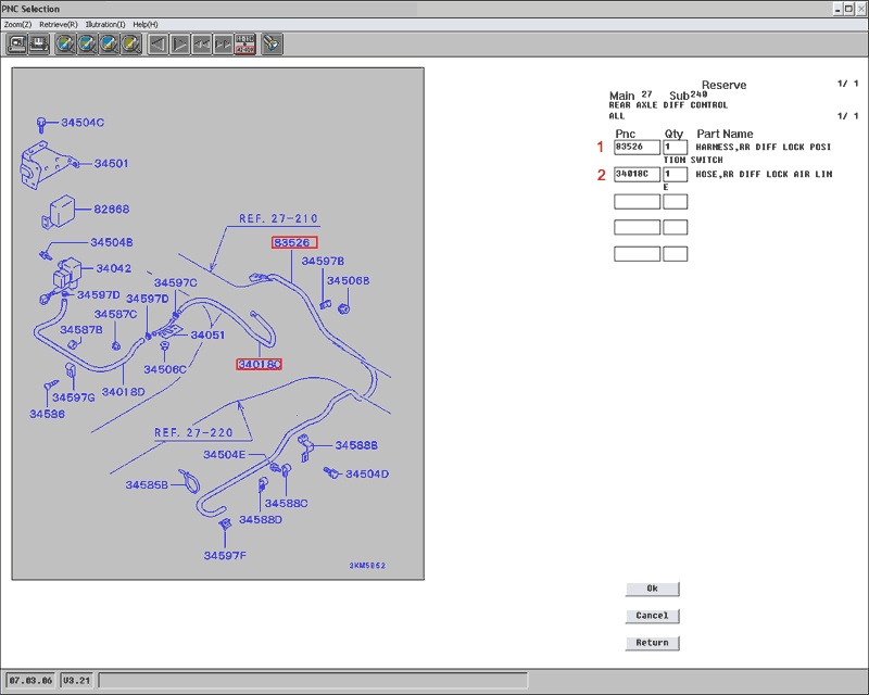

Roxer Опубликовано 7 марта, 2006 Автор Жалоба Опубликовано 7 марта, 2006 Paganell Вот смотри: рисунок из CAPS-а с трубками для моста с блокировкой. То есть к нему, помимо сапуна, должны походить две лишние трубки. И соответственно должны быть для них штуцера. Цифрой 1 справа помечена трубка блокировки, цифрой 2 воздушная трубка. Далее. К этому мосту, помимо того, что я не знаю откуда идет трубка 1 (номер на рисунке 83526), нужна будет ещё воздушная помпа 34042, и блк управления ей 82668. И всё это нужно будет правильно подсоединить . Правда, подумай, оно тебе надо? Ну на крайняк LSD, он хоть сам по себе живет, им управлять не надо... Цитата

Гость Paganell Опубликовано 8 марта, 2006 Жалоба Опубликовано 8 марта, 2006 Roxer Спасибо за инфу. А ЛСД мост это получается самоблокирующийся? А его как олтличить? Мне конечно проще поставить самоблокирующийся ,но и с пневмо приводом тоже решаемо напимер насос кондиционера –зря пропадает а он даёт 15 очков,ресивер можно из огнетушителя сделать и колесики можно будет покачать и мосты подключить.Если можно ещё по самоболкокирующимся просвятите. Цитата
