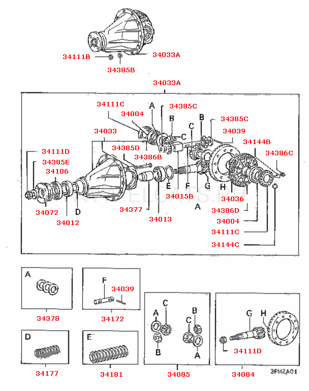

Гость Paganell Опубликовано 16 июля, 2006 Жалоба Опубликовано 16 июля, 2006 Блин! А не откопать ли нам обратно эту темку! Еле нашёл.Хотел новую создать но потом подумал запинают :D . В общем всё дело в том что сёдня масло менял заодно посмотрел что сзади стучит стучал окрутившийся амморт.Ну да это отклонение от темы. Короче пока масло стекало рассмотрел как следует картер своего моста.ВСЁ Я ВАЩЕ НИЧЕГО НЕПОНИМАЮ.Залез на сайт с катологом запчастей. 1.Посмотрел у меня точ в точ такой как на картинке ЛСД. Но либо он не работает( а он может заработаь если в него залить максло для ЛСД ) а может и не заработать ,либо просто в каталоге неправильно нарисованно. 2. А вот этот вроде обычный. Кто знет точно Какая картинка правильная? И не может ли в таком картере стоять вместо ЛСД обычный дифф. Цитата
Roxer Опубликовано 16 июля, 2006 Автор Жалоба Опубликовано 16 июля, 2006 По моему ЛСД на левой картинке. В книге по пыжам вроде такая же. Там на втором (снизу) этаже нарисована куча всяких колечек. Вот они то как раз наверно и отличают простой диф от ЛСД. Цитата

Duha™ Опубликовано 18 июля, 2006 Жалоба Опубликовано 18 июля, 2006 Кто знет точно Какая картинка правильная? Одназначно, слева - LSD (по крайней мере там видны LSD фрикционы = код запчасти 34132). Только сдаётся мне, эта схема никак не от делик - в деликах, если верить каталогу мицубишефскому, (на форуме есть ссылка), вариант заднего моста с LSD звучит как HERICAL LSD, а у него совсем другое устройство - как коробочка-цилиндрик внутри... Цитата

Гость Paganell Опубликовано 18 июля, 2006 Жалоба Опубликовано 18 июля, 2006 Paganell LCD мост на левой. Там корпус редуктора гораздо больше, в нём размещаются пакет фрикционов которые и блокируют диферинциал, точнее должны блокировать. Ну если на ЛЕВОЙ и у него именно так расположенны рёбра на картере. Значит у меня всё таки LSD. А то как он себя на дороге ведёт товорит о том что он НЕ РАБОТАЕТ . ПОПА. Тогда ёщё куча вопросов Я тут уже читал что если в ЛСД мост залито обычное масло то он работает как простой мост.А если в него залить масло для ЛСД мостов то начнёт работать как ЛСД мост. Вопрос: есть ли шансы на то что мой мост ещё "живой" и если я залью масла для ЛСД мост заработает? И сразу второй вопрос: можно ли какнить его починить? Или например из двух один собрать?на разборке вро де ещё видел мост с таким картером). Цитата
Диоген Опубликовано 18 июля, 2006 Жалоба Опубликовано 18 июля, 2006 Тогда ёщё куча вопросов Я тут уже читал что если в ЛСД мост залито обычное масло то он работает как простой мост.А если в него залить масло для ЛСД мостов то начнёт работать как ЛСД мост. Вопрос: есть ли шансы на то что мой мост ещё "живой" и если я залью масла для ЛСД мост заработает? Бред! При простом масле он будет работать, только быстро кончатся фрикционы и он становится вполне обычным. Разница в маслах примерно как моторное и АТФка, работать будет на обоих но как? И сразу второй вопрос: можно ли какнить его починить? Или например из двух один собрать?на разборке вро де ещё видел мост с таким картером). Починить без проблем, заказываешь новый пакет фрикционов и меняешь но хватит тысяч на 100 (или меньше) а стоит дорого (точно не помню, но дорого) - гдето в половину от установкой АРБовской пневмо блокировки, но и работает на половину. С разбора не советую, т.к. врядли там мост с пробегом 50000. Цитата
Гость Paganell Опубликовано 18 июля, 2006 Жалоба Опубликовано 18 июля, 2006 Бред! При простом масле он будет работать, только быстро кончатся фрикционы и он становится вполне обычным. Разница в маслах примерно как моторное и АТФка, работать будет на обоих но как? Починить без проблем, заказываешь новый пакет фрикционов и меняешь но хватит тысяч на 100 (или меньше) а стоит дорого (точно не помню, но дорого) - гдето в половину от установкой АРБовской пневмо блокировки, но и работает на половину. С разбора не советую, т.к. врядли там мост с пробегом 50000. Непонял У ЛСД моста что ресурс всего 100000? Тады конечно если раз в 50000 туков заказывать запчасти то проще с поджера блокируемый мот найти.Я с января уже 20 тьыков наездил. Эт чёж получается мне раз в год мост перебирать -НАФИГ НАДО! ЗЫ. А поподробней можно профрикционы и про блокировки АРБ вские или какие они там? Цитата
Диоген Опубликовано 18 июля, 2006 Жалоба Опубликовано 18 июля, 2006 Непонял У ЛСД моста что ресурс всего 100000? Тады конечно если раз в 50000 туков заказывать запчасти то проще с поджера блокируемый мот найти.Я с января уже 20 тьыков наездил. Эт чёж получается мне раз в год мост перебирать -НАФИГ НАДО! ЗЫ. А поподробней можно профрикционы и про блокировки АРБ вские или какие они там? Ресурс ЛСД примерно 100000, сам не проверял, но от многих слышал + моя пришла на одометре 90000, а ЛСД сдохший. Подробней про фрикционы? Фрикционы это многодисковое сцепление как АКПП и соответственно фрикционные накладки стираются. Правда в АКПП они почему-то ходят значительно больше. АРБовские блокировки блокируют мост жестко на 100%. Привод пневматический. Выпускаются практически на все внедорожники. Сайт http://arbsport.ru/air/ Цитата
