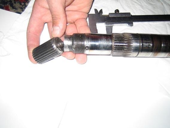

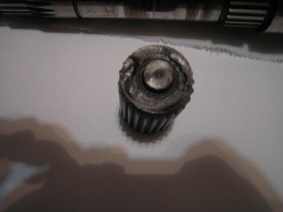

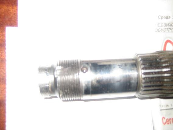

Короче: ведущий вал навернулся у меня...Этот ганд...урас, предыдущий "хозяин" , наср...ть ему в руки, уже ремонтировал: на валу, сразу после шлицов, на месте излома-следы сварки :ispug: (надо же было додуматься!)

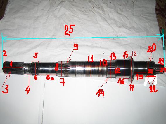

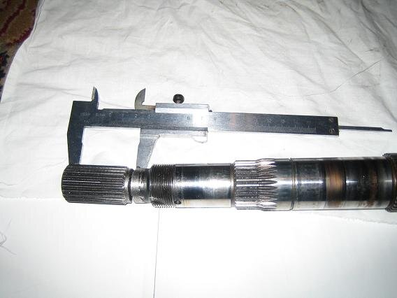

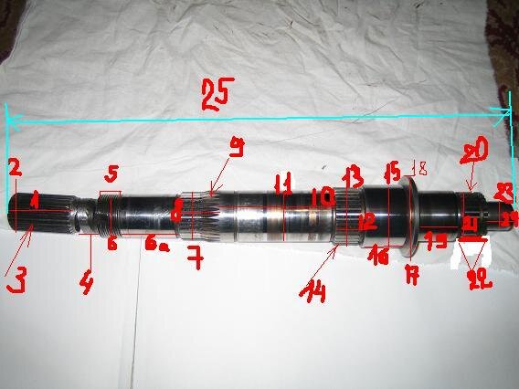

Как говорил по телефону так и повторюсь здесь выкладывай фото с полным описанием Длины и диаметра вала количество шлицов (зубьев) на валу с обеих сторо глубину и длину шлицов (зубьев) на днях поеду в Южно-САхалинск там много магазинов по продаже запчастей для Корейцев там посмотрим мож что то и подберем.
Не растраивайся бывает чуже но реже так что крепись будь аптимистом и тебе воздастся!
Дбрый всем день!

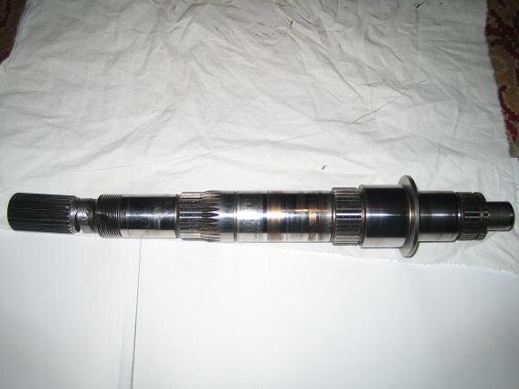

Вот фотки.
1. 43-45 мм(точно не знаю, т.к. сточен после сварки)
2. Диаметр 26 мм
3. 24 зуба
4. 18 мм
5. 16 мм
6. 30 мм
6а. 36 мм
7. 33 мм
8. 27 мм
9. 30 зубьев
10. 71 мм
11. 35 мм
12. 16 мм
13. 39 мм
14. 36 зуба
15. 43 мм
16. 28 мм
17. 56 мм
18. 4 мм
19. 28 мм
20. 30 зубьев
21. 33 мм
22. 17 мм
23. 20 мм
24. 20 мм
25. 342 мм( возможно и больше, см. п.1)

Обыскал всю Казань. НЕТ детальки! Предлагают: новую деталь(на фиг мне? я ж на продажу готовлю, после аварии с деньгами ваще никак), КПП, аж Делику донора предложили, но мне вторая сейчас никак не нужна, а вот маленькую , но тяжёленькую детальку найти не могу :huh: Ребят! Поспрашивайте, мож у кого завалялась.....не новая или от Хундая(главное шобы по дешевле ;) )
