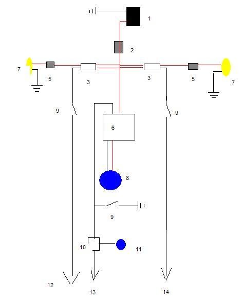

Hunter.ru Опубликовано 14 февраля, 2007 Жалоба Опубликовано 14 февраля, 2007 Друзья подогнали мне сигнал 100 ватный (на рисунке), я решил к его установке приурочить установку дополнительных фар, но т.к. я не силен в электросхемах, то прошу шарящих в этом деле оценить правильность подключения. На схеме: красные линии - (+), черные линии - (-) 1. аккум. - 1 шт 2. предохранитель (на сколько не знаю) - 1 шт 3. реле постоянно разомкнутое. - 2 шт. 5. предохранители (на сколько не знаю) - 2 шт 7. противотуманки (по 100W) - 4 шт. 9. выключатель (вкл\выкл) - 2 шт. 6. блок управления сигналом - 1 шт. 8. сигнал (100W) - 1 шт. 10. перекльчатель (тройной) - 1 шт. 11. сигналы штатные 13. управление сигналами (с рулевой колонки (-)) 12,14 управление габаритами (с рулевой колонки (-)) P.S. Как расчитать емкость предохранителей? Цитата
Evgo Опубликовано 15 февраля, 2007 Жалоба Опубликовано 15 февраля, 2007 Предохранители №5 по 20А, если на каждый подключено по две 100Вт туманки. Предохранитель №2 - 50А Я схему авто не смотрел, ты уверен, что управление габаритами осущесвляется минусом? И почему одним и тем же выключателем №9 ты подаешь массу одновременно на реле туманок и блок управления сигналом? Тебе срочно это надо сделать? Я марте у вас буду, тогда и сделаем. Цитата
Roxer Опубликовано 15 февраля, 2007 Жалоба Опубликовано 15 февраля, 2007 Я вчера тоже не вкурил, зачем средний выключатель №9 (тот, что под толстым сигналом) Может достаточно переключателя №10,для переключения сигналов? Хотя если ты хочешь подстраховаться, чтобы толстый сигнал включался только с противотуманками, то да... Хотя лучше тогда совместить его ещё и с №10, чтобы избавится от лишнего переключателя. Может лучше сделать с одним переключателем и релюхами? Нет туманок >> нормальный сигнал. Включил туманки, включился и толстый сигнал. Цитата
Hunter.ru Опубликовано 16 февраля, 2007 Автор Жалоба Опубликовано 16 февраля, 2007 Evgo: Roxer: Управление габаритами (-), по крайней мере у меня практически на всех авто так было. Хотя в принципе ежле (+), то тож не особая проблема, релюху на массу замкну. Туманки и сигнал не связанны друг с другом (ну кроме питания с акумма). На туманки управление берется с габаритов, а на сигналы (-) берется из рулевой колонки от кнопки клаксона. Зачем на блоке управления сигналом два выключателя? Чтобы и родные и дополнительный могли работать поочередно от пипки на руле и параллельно друг другу (на блоке сигналов есть кнопочка). Evgo: По поводу установки - не горит, я хочу сделать\купить шкафчик между передними сидушками и в него вживить блок сигналов (от посторонних глаз подальше) и выключатели туманок. Да и с работой пока одна залупа. Т.ч. думаю к твоему приезу соберу необходимые ингидиенты. Цитата
Evgo Опубликовано 16 февраля, 2007 Жалоба Опубликовано 16 февраля, 2007 Давай всё разложим по порядку: Туманки должны работать: родные - при включении габаритов и кнопки на панели дополнительные- когда включены родные и дополнительная кнопка Сигнал работает только от пипки на руле, но с помощью трёхпозиционного переключателя можно выбрать режимы: родной сигнал, дополнительный сигнал, два сигнала вместе. я правильно понял? Цитата
Hunter.ru Опубликовано 16 февраля, 2007 Автор Жалоба Опубликовано 16 февраля, 2007 По сигналам - да. По туманка - родные пусть остаются на родной кнопке (я их не беру в расчет). А дополнительные (хочу сделать выход на 4 пары туманок) включаются отдельными кнопками, но тока когда включены габариты, т.е. выключил габариты, туманки (дополнительные - все) тож гаснут. Цитата

Evgo Опубликовано 16 февраля, 2007 Жалоба Опубликовано 16 февраля, 2007 Если каждая туманка 100Вт, то ты ещё почти киловат нагрузки добавляешь. 70 А только на свет. Провод на крышу надо тянуть сечением 3-4 кв.мм. Можно ночью сбивать низколетящие самолёты . И ещё, я б советовал 2 аккума поставить. У меня все крепежи под них есть. Цитата
Hunter.ru Опубликовано 16 февраля, 2007 Автор Жалоба Опубликовано 16 февраля, 2007 Если каждая туманка 100Вт, то ты ещё почти киловат нагрузки добавляешь. 70 А только на свет. Провод на крышу надо тянуть сечением 3-4 кв.мм. Можно ночью сбивать низколетящие самолёты . И ещё, я б советовал 2 аккума поставить. У меня все крепежи под них есть. На крышу можно и 55ват закинуть 2 пары. А вот на морде 4 шт (одновременно включаются) по 55 ватт и 2 шт на 100 ватт. Крышевые будут работать когда выключены на морде. Касательно второго аккума предложение заманчиво. Тока у меня уже 105ый новый стоит (не выкидывать же), а второй 105ый наверное не войдет (хотя в наличии имеется 90ый новый). Хотя крепеж бери, а там попробуем примастрячить. Цитата
Evgo Опубликовано 16 февраля, 2007 Жалоба Опубликовано 16 февраля, 2007 На крышу можно и 55ват закинуть 2 пары. А вот на морде 4 шт (одновременно включаются) по 55 ватт и 2 шт на 100 ватт. Крышевые будут работать когда выключены на морде. Касательно второго аккума предложение заманчиво. Тока у меня уже 105ый новый стоит (не выкидывать же), а второй 105ый наверное не войдет (хотя в наличии имеется 90ый новый). Хотя крепеж бери, а там попробуем примастрячить. Я примерно так представляю: -по туманкам - питание по (+) или (-) от какого-либо габарита надо подать на 4 тумблера (думай куда их поставить). Каждый тумблер будет завязан со своим реле, которое, в свою очередь, включают свою пару туманок. Тумблеры можешь здесь выбрать http://www.pro-sport.ru/product/tumbler-new.html они в Хабаре есть. Надо ещё колодку с 4 релюхами и подумать где её поставить. Посмотрю. - по сигналу- в панель ставить 3-х позиционный переключатель ( есть лишняя кнопка А/Т mode, контакты 10-ти амперные) и скомутировать всё через неё, либо рядом с тумблерами на туманки воткнуть ещё 2 тумблера на сигналы Цитата

Hunter.ru Опубликовано 19 февраля, 2007 Автор Жалоба Опубликовано 19 февраля, 2007 Я примерно так представляю: -по туманкам - питание по (+) или (-) от какого-либо габарита надо подать на 4 тумблера (думай куда их поставить). Каждый тумблер будет завязан со своим реле, которое, в свою очередь, включают свою пару туманок. В пятницу за бультиком в "Оскаре" обсудим - я как понял Юлька с девками уже определилась. Кстати ежли есть фишки (папа-мама) на 2-6 контактов, захвати (хочу что бы все монтировалось типа конструктора), а то у нас на разборке тока с проводкой отдают. А релюхи, блок предохранителей и силовой разветвитель у меня под сиденьем. Не хочу тянуть силовой (+) провод от аккума в салон. Длиньше провод, больше вероятность перебить. Да и убираться под сидушкой не удобно будет. Думаю предохранители и релюхи под капотом оставить, а в салон тока управление вытянуть. Цитата
