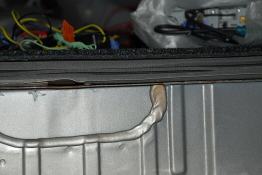

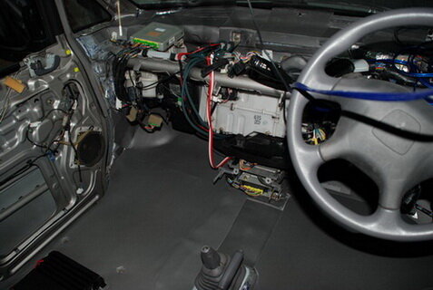

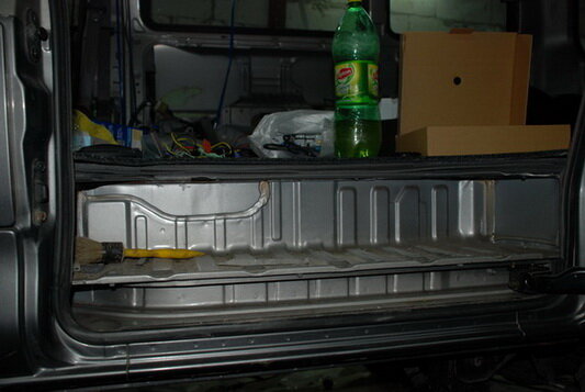

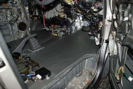

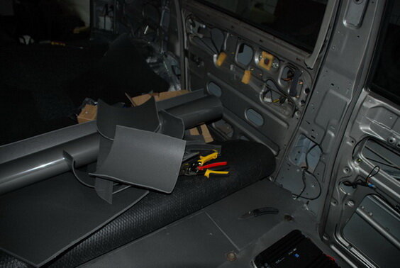

sanchocs Опубликовано 15 июля, 2009 Жалоба Поделиться Опубликовано 15 июля, 2009 Чтобы пол выровнять клеил сплэн полосками между ребрами усилителей, а потом сверху большими листами И сверху на всё это раскатал чудо-коврик Цитата Ссылка на комментарий Поделиться на другие сайты Поделиться
sanchocs Опубликовано 15 июля, 2009 Жалоба Поделиться Опубликовано 15 июля, 2009 Правда пол чуток приподнялся, но зато какая шумо-теплоизоляция . Цитата Ссылка на комментарий Поделиться на другие сайты Поделиться
