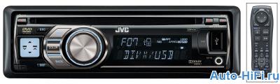

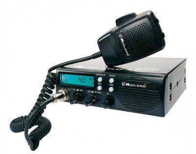

pollundra Опубликовано 14 января, 2012 Жалоба Поделиться Опубликовано 14 января, 2012 Был такой гемор 2 раза,оба майфуна на помойке.Решил проблему вот так: хороший мафон JVS и рация Midland,получилось в аккурат 2 дин. А монитор есть зеркало заднего вида,два видеовхода,один на камеру обгона,другой на ДВД. Фоток своих сделать не могу,фотик утопил. Цитата Ссылка на комментарий Поделиться на другие сайты Поделиться
