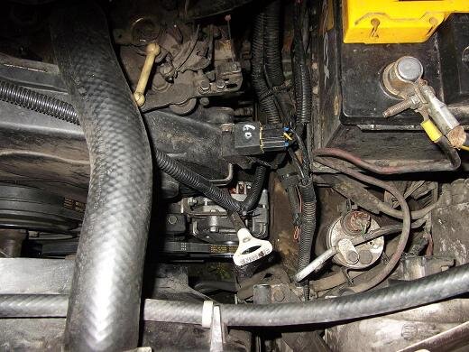

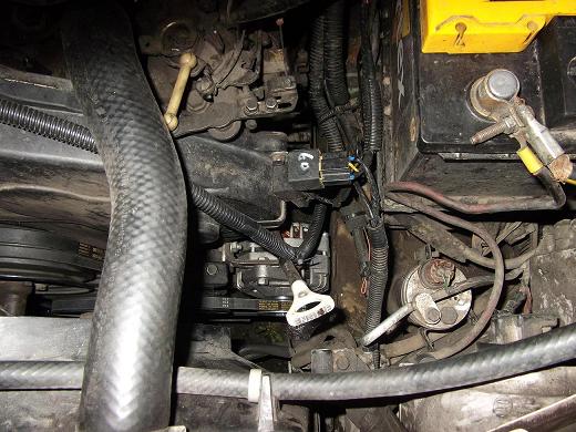

всем доброго времени суток! на моем авто накрылся генератор - к.з. катушки, все реанимационные действия ощутимых результатов не дали. купил контрактный - тоже дедушка после реанимации,на новый мане нэт в карманэ. кондиционером на своем авто я ваааще не пользуюсь и решил вместо кондишина поставить ген от уаза. стравил фрион, снял кондишн - открутил четыре болта крепления пркинул ген от уаза подходит практически идеально нашел в гараже уголок отрезал болгарином просверлил дырдочки там же нашел натяжитель не знаю отчего и вот что из этого получилось. ремень поставил родной от кондишина. родной ген давал 75а.ч от уаза дает 90а.ч. в испаритель кондишина в салоне подсоеденил подачу о.жpost-11354-0-55167800-1318941990_thumb.jpg. на печку ща в салоне ташкент. может кому пригодится.

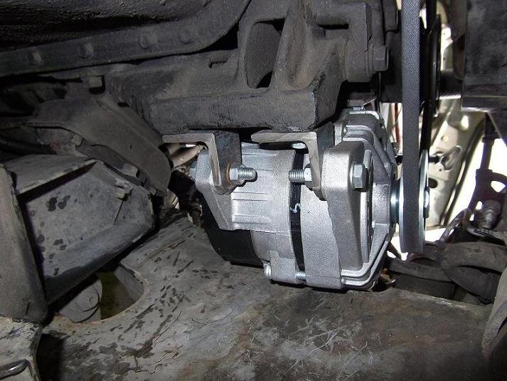

post-11354-0-94267400-1318942717_thumb.jpgвид сверху
