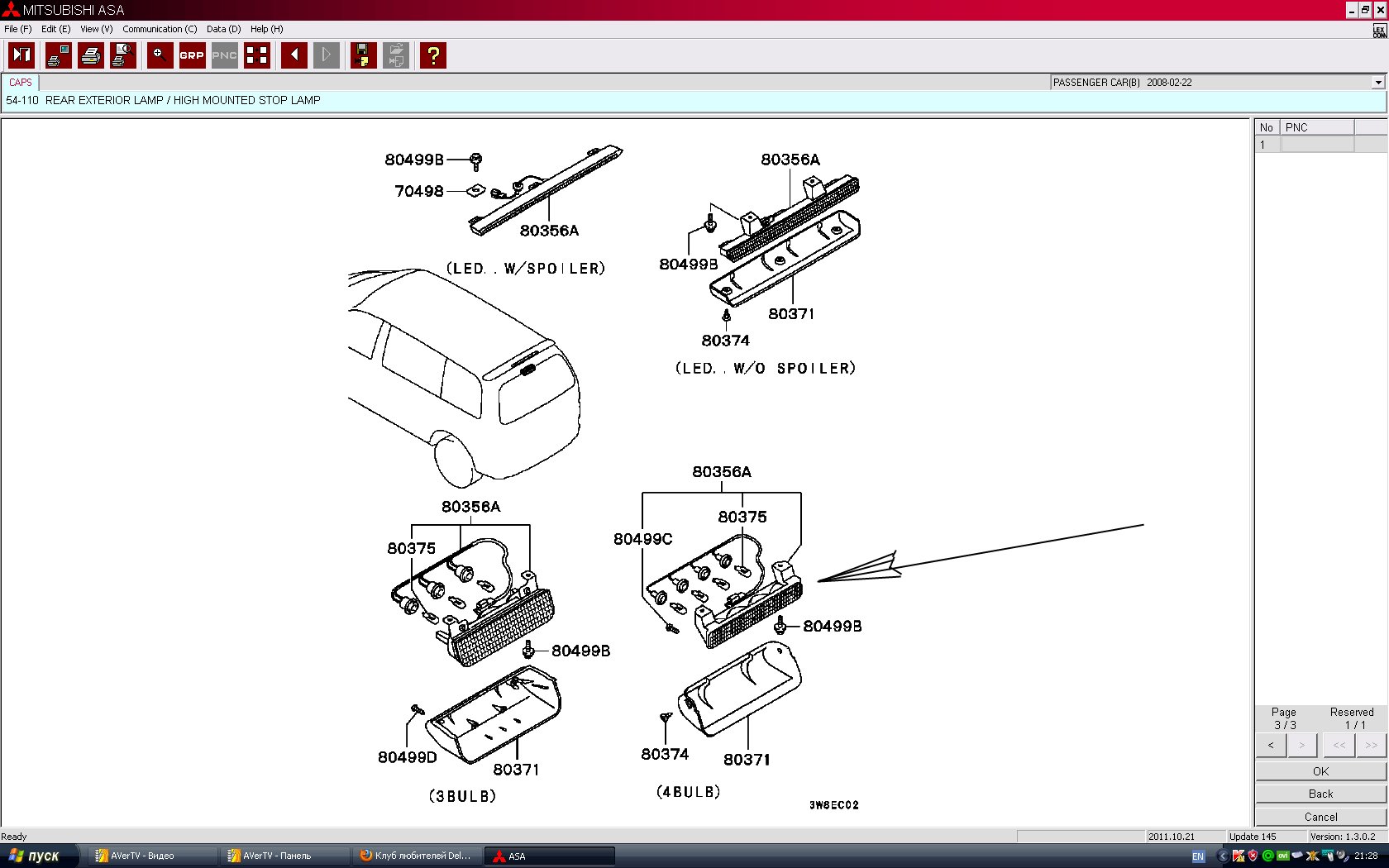

Приветствую всех Одноклубников! Поиском пробовал - не нашел, т.ч. сильно не пинайте плиз ))) ... Перестал загораться стоп-сигнал на задней двери (сверху который)...Мелочь, а неприятно...Подскажите куда копать? Лампочки свежие...Фишка (мама) рабочая на планке самой с лампами - цеплял к аккуму - лампы горят. Вторая фишка (папа), проводки тож целые насколько их видно. А дальше внутрь в дверь уходит все... Мож там реле какое есть, или предохранитель...? Заранее спс..
