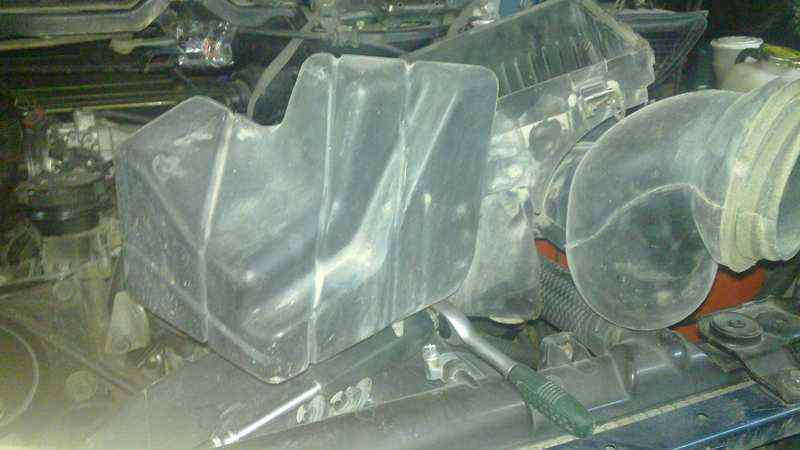

viking79 Опубликовано 8 ноября, 2011 Жалоба Опубликовано 8 ноября, 2011 ГАНС, А можно фотки глянуть,как фильтра установлены?На мой взгляд,оч полезная инфа,+1. Цитата

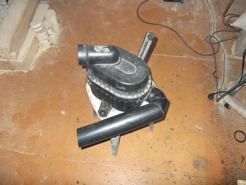

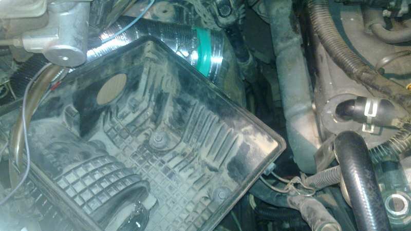

polkan Опубликовано 30 декабря, 2011 Жалоба Опубликовано 30 декабря, 2011 (изменено) Вот решил сделать подарок авте на НГ Организовал забор воздуха не из-под крыла, а над коллектором, чтобы оно теплый воздух засасывало. С советских времен есть опыт переключателей забора воздуха "зима-лето" в отечественной технике, вот по образу и подобию мой небольшой "тунинх" 1 замерил диаметр впускной трубы на воздухане (8см) и купил соответствующую гофру для вытяжек 2 снял воздухан с машины и разобрал его на части, получившиеся дырки заткнул чем придется, в кузове дырку газетой смятой, в воздухане вторую дырку (от, как я понял, ресивера) картонкой. Ресивер снял из-за того, что он мешал проложить гофру вокруг ящика воздухана 3. воткнул гофру в оставшуюся дырку на ящике воздухана и собрал все обратно проложив гофру по краю ящика и доведя ее до коллектора. Там оно будет сосать теплый воздух, закрепил конец зеленой изолентой (цвет изоленты некритичен ) будем думать двиг скажет мне спаисбо за теплый воздух зимой Изменено 30 декабря, 2011 пользователем polkan Цитата

slake@altai Опубликовано 22 января, 2012 Жалоба Опубликовано 22 января, 2012 Хотел узнать на дизель опыт сов.автопрома кто нибудь приспособил, есть улучшения? Планирую себе смастырить (чей то опыт в кач-ве мотивации). Цитата
slake@altai Опубликовано 26 января, 2012 Жалоба Опубликовано 26 января, 2012 (изменено) Так как никто не отписал об улучшении или ухудшении сов. автопрома буду сам испытывать, а то последняя поездка по трассе в г.Барнаул уж очень "опечалила" расходом соляры. Изменено 26 января, 2012 пользователем slake@altai Цитата
Shadow from St.Peterburg Опубликовано 26 января, 2012 Жалоба Опубликовано 26 января, 2012 @slake@altai, слушай, а поставить так называемую "жаровню" не пробовал? Т.е. жестина, которая крепиться на выпускной коллектор и нагреваясь от него греет воздух, проходящий через нее, на жигулях и прочих москвичах была крайне распространена. Кстати, не боишься, что пластиковая труба оплавиться? Цитата
