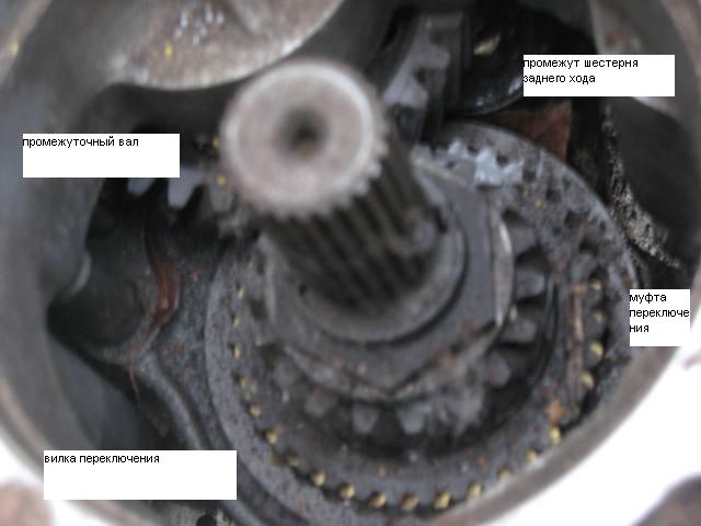

solodim Опубликовано 28 октября, 2011 Жалоба Опубликовано 28 октября, 2011 Смотри, вот фото, но без снятия раздатки не получится. Давай думать вместе. Может и вычислим. Если я правильно понял, все передачи включаются кроме задней, вторая туго, но включается. Тогда механизм выбора работает, т.е. во всех трех положениях рычаг, который не фиксируется бывает, значит он цепляет соответствующую вилку (одну из трех) и дает возможность рычагу переключения передвинуть ту вилку и зафиксировать в нужном положении. Механизма блокировки для предотвращения включения задней после пятой нет - на фото коробка от p35W, я её разбирал. Если все передачи включаются значит шарики фиксируют валы и вылететь не могли., значит может быть подклинивание оси выбора передач, но если её клинит в одну сторону, то и соответствующие передачи не воткнутся (2-я, 4-я, задняя). Если нет - то что-то слетело. На фото видно, что если вилка двигает муфту назад к хвостовику - то включается 5-я. Задняя включается движением вилки вперед и у неё нет синхронизатора. Вариантов нет, т.е. если что-то мешает, то только там. (кстати и оси вилок а их 3 могут клиниться там , особенно если кривые).А это можно узнать, если снята задняя часть коробки. Если её снимаешь - ничего не высыпется - всё держится на задней стенке. Но конечно проще сначала снять поддон, попробовать пошевелить рычаги, может увидишь. Шарики слететь не могли - им оси вилок не дадут, шарики сидят в осях и расположены в задней стенке коробки, только если они не сломались, но тогда был бы другой эффект, не было бы фиксации. Мог отломиться какой-нибудь зуб и попасть под вилку. места там мало, поэтому не выпадает. Мог выпасть шплинт вилки, могла слететь гайка с промежуточной шестеренки, могла шестеренка раком встать. Но это все в задней части, т.е. между раздаткой и стенкой коробки. До задника ты не доберёшься пока не скинешь раздатку, но залезть под шестеренки и вилку вряд ли получится без снятия задней части коробки. На машине заниматься таким ремонтом - муторно и лёжа в луже - не фонтан. Если поймёшь, что дело не решается скидыванием поддона - снимай коробку и дефектуй на столе - и легче и быстрее. Если поймешь что луше перебирать - делай на столе - меньше шансов чего нибудь потерять да и чище будет. В той которую видишь на фото - промежуточный вал без зубов, остальное целое. Как поймешь что случилось или разберешь - напиши. Фото забыл подцепить. Да ещё была мысль, но увлекся - не дописал. Может не давать включить датчик заднего хода, но ты это увидишь, когда скинешь поддон. Цитата

solodim Опубликовано 30 октября, 2011 Жалоба Опубликовано 30 октября, 2011 Kost , Значит у нас были разные коробки. Может моя была уже поменяна с какой-то другой. Такой пластины, как описываешь не было или не заметил. И пару раз находил 6-ю на скорости, но тут уже рука блокировала после некоторого визга. Тем не менее не отрицаю, что такая есть, (может моя - ранней модификации). Что касается попробовать монтажкой врубить заднюю - надо помнить, что со снятым поддоном это надо делать вперёд. за стержень, толкающий вилку именно 5-й и задней передачи. Там 3 стержня - выбора передач. Переключения 1-2 и 3-4, на нем надеты вилки, их из под поддона видно. и 5-я задняя. вилка за стенкой коробки. Толкнуть можно за рычажок, который включает датчик ЗХ. Если не сломаешь. Если смотреть на шестерни со снятой раздаткой - без стоматологического зеркала ни хрена не увидишь. По фото посмотри - диаметр отверстия вокруг вала - 10 см. Цитата
