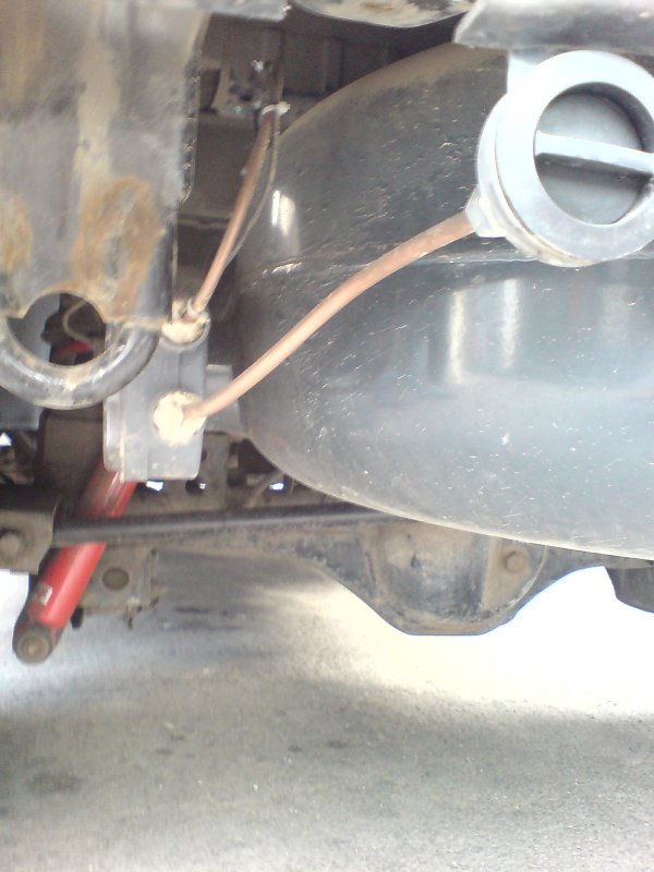

AIR Опубликовано 12 августа, 2010 Жалоба Опубликовано 12 августа, 2010 Сподобился тоже на установку газа , увидев ГБО у Мощного.. Зависть сделала своё чёрное дело и я разбив свинью-копилку поехал в сервис ГБО. Выбрал чтобы был недалеко от дома и представлен на форуме в авто.ру ( ну типа солиднее ). Сначала руководитель сервиса рекомендовал OMVL , а когда я уже ехал в сервис он сообщил , что ставить будут BRC . Я трепыхаться не стал , так как 8 лет назад у меня уже была эта система.. Вобщем поставили мне BRC с тороидальным баллоном 95 литров . Я просил их ставить без датчика уровня чтобы влазило по максимуму , но они естественно забыли и установили всё по полной программе - и с пополавком и отсечкой и каким то электронным датчиком за тысячу рупиев. В результате в баллон при первой запрвке залили 77.3 литра , а при второй ( сегодня )79.3 литра.. Без индикатора уровня всё просто - газ закончился - топай на заправку. А меня эта финтифлюшка своей точностью до инфаркта чуть не довела... Хотя прикольная - лампочки зелёненькие мигають...а потом пищить когда газ заканчивается... Цитата

Сибиряк Опубликовано 13 августа, 2010 Жалоба Опубликовано 13 августа, 2010 Странно, мне когда ставили, тоже торовый баллон на 67 литров, сказали больше не войдет и датчики не поставили - сказали в тор они не вставляются. Правда это 2 года назад было, прогресс на месте не стоит. У меня расход 16,67 на сотню - 50 литров на 300 км летом, 20,8 на сотню - зимой. Оборудование OVML. Цитата
AIR Опубликовано 13 августа, 2010 Жалоба Опубликовано 13 августа, 2010 Мне тоже хотели 72 литровый поставить 630х270 мм. так как мешала калитка. Но я рогом упёрся от жадности и зависти - у Мощного ведь на 95 литров и даже снял калитку на время (для переделки). Баллон Стако 720х270 мм., написано 95 литров, хотя установщики называют 92х литровым.. На финтифлюшке 4 зелёных лампочки и я как парень простой и доверчивый решил что каждая лампочка означает четверть бака. Какой я был дебил! Первая лампочка замигала в 60 км, а погасла в 70 км. Я помня арифметику решил узнать на сколько км хватит газу (по моим расчётам 77,3 литра х на 5 км/л = 386.5 км) 70 км х 4 (4 четверти) = 280 км. Немного напрягся, но помня про неточность индикатора почти успокоился - дескать второй сектор будет гореть дольше... Идиот! Второй сектор погас на отметке 110 км... Умножив на 2 я определил предстоящий пробег в 220 км и мне стало ещё немного похуже - ведь это расход за 30 литров! Но основные нервы были впереди, когда третья лампочка погасла после 130 км пробега! Прибавив пропорционально к этому четверть, я получил итоговый пробег километров в 170! Состояние прединфарктное - расход более 50 литров на сотню! Но всё таки упорно езжу и кошусь не отрываясь на эту оставшуюся единственную лампочку... Она начала мигать на 170 км, как я примерно и рассчитывал. И я морально раздавленный как лягушонок на дороге (вот придурок - связался с этим газом !) стал ждать, когда она окончательно погаснет. Нервов потратил немеряно... - эта сучка всё мигала и мигала хотя и пробег 385 км перевалил, а я уже стал нервничать в обратную сторону. Ведь машинка лифтованная , колёса 31-е , наверху багажник с запаской, с люком открытым езжу а эта дрянь не заканчивается... Наконец то при 390 км. датчик запищал - типа что ждёшь, газировка закончилась, дую на заправку.. Вот такая нервная установка и первая опытная пробежка. Расход получился 19,82 литра на сотню. Кстати, километров за 20-30 до окончания газа стала подёргивать иногда. Второй раз вчера заправился на другой заправке 79,3 литра, влезло на 2 л больше. И ощущение после заправки что машина стала тяжелее, чем после первой заправки и реагирует более "ватно" на газ. Результаты могу описать позже. Цитата

-=MAXDIE=- Опубликовано 13 августа, 2010 Жалоба Опубликовано 13 августа, 2010 Ага, человека с этими датчиками чуть кондратий не хватил. Я вот думаю теперь, стоит датчики ставить или нет. Дело не в самом датчике, а в отсечке, которая ставится в комплекте и не даёт "залить" полный бак, оставляя 15-20% на сжатие/расширение - типа для безопасности. Вот у меня и возникают вопросы, как у потенциального "кальянщика": 1. Насколько это критично - заправлять баллон "под завязку". Были случаи, что взрывалось? Разве от этого клапан сброса избыточного давления не помогает? 2. У кого нет датчика, Сибиряк, как ты определяешь тогда, что пора переходить на бензин? Что, прямо на дороге останавливается машина, ты жмёшь кномку и поехал на бензе? Или как? Цитата
Сибиряк Опубликовано 13 августа, 2010 Жалоба Опубликовано 13 августа, 2010 Заправка под завязку - критично. Но взрыва сразу не будет повышенное давление в баллоне приведет к тому, что где-то начнет травить - особенно в жаркий летний день или если зимой заехать в теплый гараж с натрамбованным газом баллоном. Вот тут уже и до взрыва недалеко. По поводу отсечки и клапана сброса избыточного давления - даже не знаю есть ли они у меня. Я всегда заливаю 50 литров, не больше. Хотя стоп. ездили на Алтай - заливал до упора (это допускается, если сразу поехал по трассе). Просто останавливается заправка и все - не заливается больше. Когда переходить на бензин - она сама решает - начинает пищать зуммер и моргать светодиод. Она при этом сама переключается на бензин на ходу, причем никаких дерганий и рывков, а пищит, чтоб я отключил кнопкой ГБО. Заправился - снова кнопку нажал и все, дальше снова на газе едешь. Цитата
