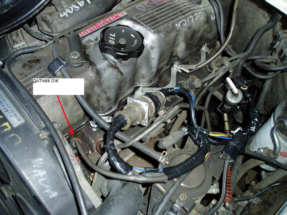

У меня на кирпиче она клацала из за сдыхающего датчика температуры ОЖ и разбитого 6ти контактного разъема на ТНВД.
tronmin, датчик температуры надо посмотреть/заменить,который за блок управления реле свечей отвечает,вот только где этот датчик ХЗ..
Тоже интересует данная инфа (какой датчик и где он расположен) для 4м40 дорестайл
vol, это для поддержания беседы вопрос или в натуре найти не можешь
я ж вот для тебя на днях даже фото его в соседней теме повесил
с Т-образным разъёмом, он единстыенный и не повторимый в подкапотном пространстве
tronmin,меняй датчик
N181, насколько я понял, это датчик был для 4d56...Или 4м40 дорестайл? :blush: Ну если так, то тогда где стоит?
ПЫС: Я внатуре еще не искал , спрашиваю для одноклубника- тоже реле щелкает.
vol, я не знаю, что там умные коталоги выдадут, но опытным путём установлено(мной), что датчики на 4D56 и 4M40(не EFI) одинаковы(даже внешне), покрайней мере одинаков результат их работы(правильное перемещение указателя на щитке приборов и вкл.свечей накала)
стоят(расположены)они на 4D56 и 4М40 практически одинаково,думаю на форуме найти картинку местоположения не проблема
Согласен с Evgo, "Т" образный разъем, он обычно и разбалтывается. Из-за датчика,разъема еще могут перегореть и свечи, так-как что за ентой приблудой следить надо, если они уже не перегорели.

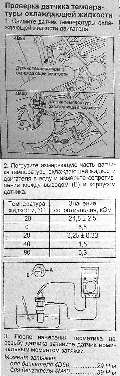

Вроде так, насколько смог разобраться.
1.4м40 дорестайл (не ЭФИ), датчик 10804, оем MD102329. №10801.
2.4м40 рестайл (ЭФИ),датчик №10803, оем ME202053.
Датчик №10801 на обоих картинках, это датчик-измеритель на приборку, оем MD050214 (дорестайл), ME202052 (рестайл).
это разные датчики: датчик-измеритель температуры для указателя на приборке и датчик температуры ОЖ для блока свечей. (а может и не разные, что-то я засомневался... :wacko: )
то, что ты перечислил - это название одного и того же датчика(в зависимости от того что проверяют, так его и "обзывают")
это один датчик с двумя "ножками" или датчик два-в-одном(как будет более понятней)
для каждой ножки своя таблица изменения сопротивления при изменении температуры
Изменено пользователем N181
Ну тогда (если нужный нам датчик с Т-образным разъемом), то для дорестайла 4м40 этот датчик под №10801 на верхней картинке- MD050214, а для рестайла №10803 на нижней- ME202053.
Оба стоят в одном месте на двигателе. У рестайла на указатель температуры другой датчик №10801 на нижней картинке.
На 4d56 это тоже общий датчик, показан на фото выше.
Датчик для рестайла №10803(а скорее всего просто для 4М40EFI) имеет так же два контакта(ножки), но они расположены параллельно
если проверяя датчик с Т-образным замеры сопротивления делают между корпусом датчика и "ножкой", то на ФиФишном №10803 измеряют сопротивление между "ножек" :hooligan: (прикольно получилось)

картинка 14-120
1. MD 050214 ( на картинке 10801) датчик ЕГР и накала
2. MD 102329 ( на картинке 10804) датчик на приборку
картинка 55-433
1. 82162 B MR 190395
2. 82162C MB 439576
датчики выключатели для кондея.
