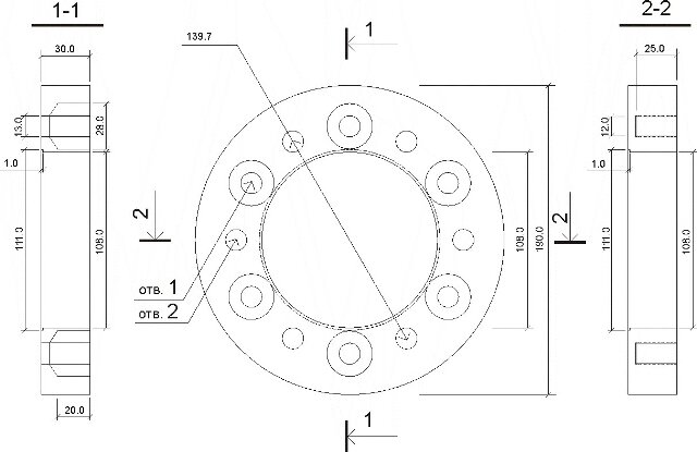

Lis Опубликовано 21 февраля, 2008 Жалоба Опубликовано 21 февраля, 2008 Вот подготовил чертеж проставки для токаря. Завтра встречаюсь с ним и определяемся в цене. Примечание: - металл сталь 30ХГСА - отверстие 1: длиной 25 мм с резьбой под шпильку М12 - отверстие 2: сквозное диаметром 13 мм и диной 20 мм диаметром 28 мм под конус. - с внутренней стороны центрального отверстия снимается фазка шириной 1,5 мм и глубиной 1 мм Принимаются дополнения советы и замечания. Кого интересует более качественный вариант, пишите мыло-отправлю 1 Цитата
