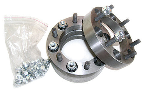

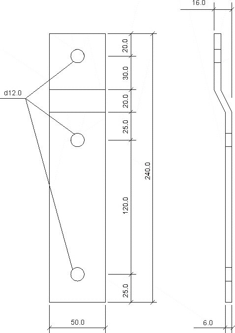

Krupp Опубликовано 23 февраля, 2008 Жалоба Опубликовано 23 февраля, 2008 Вот подготовил чертеж проставки для токаря. Завтра встречаюсь с ним и определяемся в цене.Примечание: - металл сталь 30ХГСА - отверстие 1: длиной 25 мм с резьбой под шпильку М12 - отверстие 2: сквозное диаметром 13 мм и диной 20 мм диаметром 28 мм под конус. - с внутренней стороны центрального отверстия снимается фазка шириной 1,5 мм и глубиной 1 мм Принимаются дополнения советы и замечания. Кого интересует более качественный вариант, пишите мыло-отправлю С праздником!! Вопрос, а чертежей на серьги и капролоновые вставки есть? Нет времени снимать, хочу сделать и сразу поставить Цитата

Lis Опубликовано 23 февраля, 2008 Жалоба Опубликовано 23 февраля, 2008 С праздником!! Вопрос, а чертежей на серьги и капролоновые вставки есть? Нет времени снимать, хочу сделать и сразу поставить Держи Цитата
Lis Опубликовано 26 февраля, 2008 Жалоба Опубликовано 26 февраля, 2008 Всем доброго времени суток. Не знаю, как там у китайцев, проставки за 2 800-3 000 рубей не видел не скажу, но наши токари на современных ЧПУшных станках с гарантией качества и балансира выставляют цену за комлект 5 000 рублей. за первые 5 комлектов (опт) и 6 000 за каждый последующий. Так что, если есть интерес, собираю заказы на первые 5 комплектов. Условия: 1. Предоплата 100 % 2. Выполнения заказа 2 недели после сбора всей суммы. 3. Отправка в любую точку бывшего СССР за ваш счет. 4. Гарантия возврата денег, если, по какой либо причине, вы решили отказаться от заказа в течении 2-х недель с момента возврата мне заказа. Вид и характеристики, как у Москвичей http://www.bezdor.ru/index_4.html Так же в течении 2-х недель опредлюсь с ценой на комплект для лифтовки на 50 мм (серьги для рессор, проставки под рерхюю шаровую со всеми сопутствующими принадлежностями) Цитата

Дмитрий(Delicaвод) Опубликовано 10 марта, 2008 Жалоба Опубликовано 10 марта, 2008 Есть вот такие проставки шириной 5см.Цена 9000-14000р. Цитата

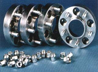

wasa Опубликовано 15 января, 2010 Жалоба Опубликовано 15 января, 2010 кто нибудь устанавливал на своё авто Колёсные проставки какие плюсы какие минусы Цитата
Sky Опубликовано 15 января, 2010 Жалоба Опубликовано 15 января, 2010 Ну в общем то писать особо нечего по этому поводу. Плюсы: - Расширяется колея, увеличивается устойчивость машины. - Более интересный вид машины, тем более если стоят фендера. Минусы: - Увеличивается плечо нагрузки на ступицу, соответственно больше износ ступичных подшипников и т.д. Больше минусов не знаю. А вообще лучше литьё выносное,чем проставки. Цитата
