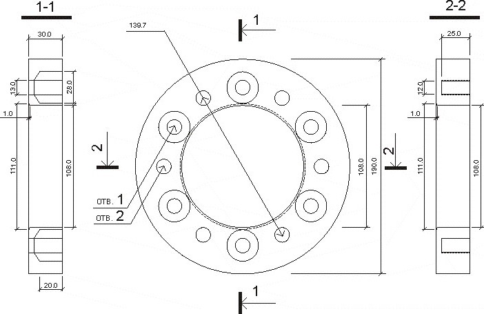

SergAgent Опубликовано 31 октября, 2011 Жалоба Опубликовано 31 октября, 2011 это одна штука или 4 шт? Цитата
un4given Опубликовано 31 октября, 2011 Жалоба Опубликовано 31 октября, 2011 SergAgent, комплект из 4шт. Цитата
Lis Опубликовано 8 ноября, 2011 Жалоба Опубликовано 8 ноября, 2011 В свое время около 10 комплектов сделал Цитата
