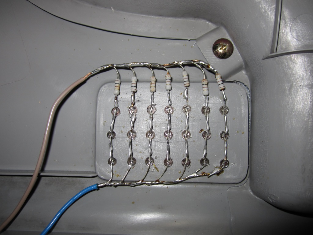

Boxer420 Опубликовано 31 октября, 2011 Автор Жалоба Опубликовано 31 октября, 2011 Да, подсветка в двери. Я плафоном выразился, что б понятнее было. Насверлил там отверстий, навставлял светодиодов, светит как фонарик))) Цитата

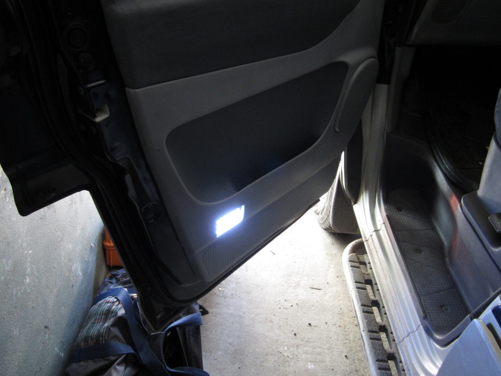

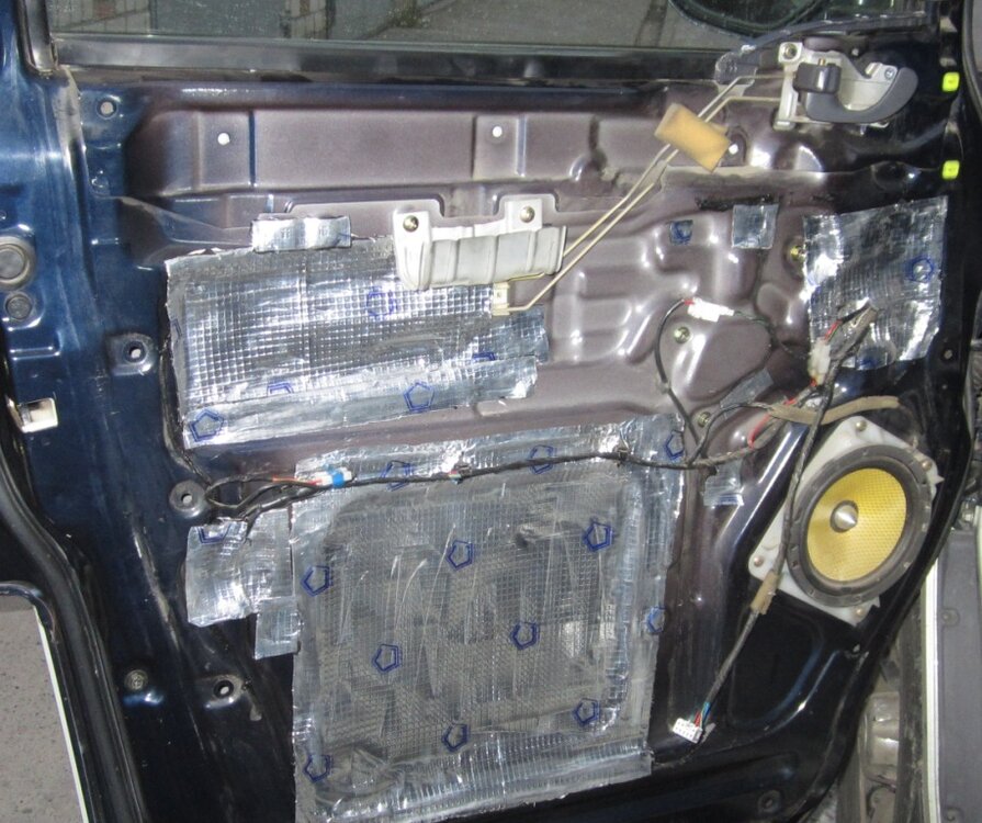

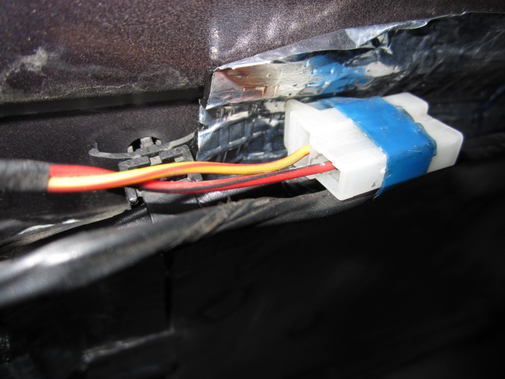

Boxer420 Опубликовано 2 ноября, 2011 Автор Жалоба Опубликовано 2 ноября, 2011 (изменено) Вот что получилось Изменено 11 ноября, 2011 пользователем Boxer420 Цитата
Джаспер27регион Опубликовано 17 ноября, 2011 Жалоба Опубликовано 17 ноября, 2011 Boxer420 просвети откуда ты взял и подал питание на эту фишку?А то у меня лежат плафоны,тоже мыслю поставить. Цитата

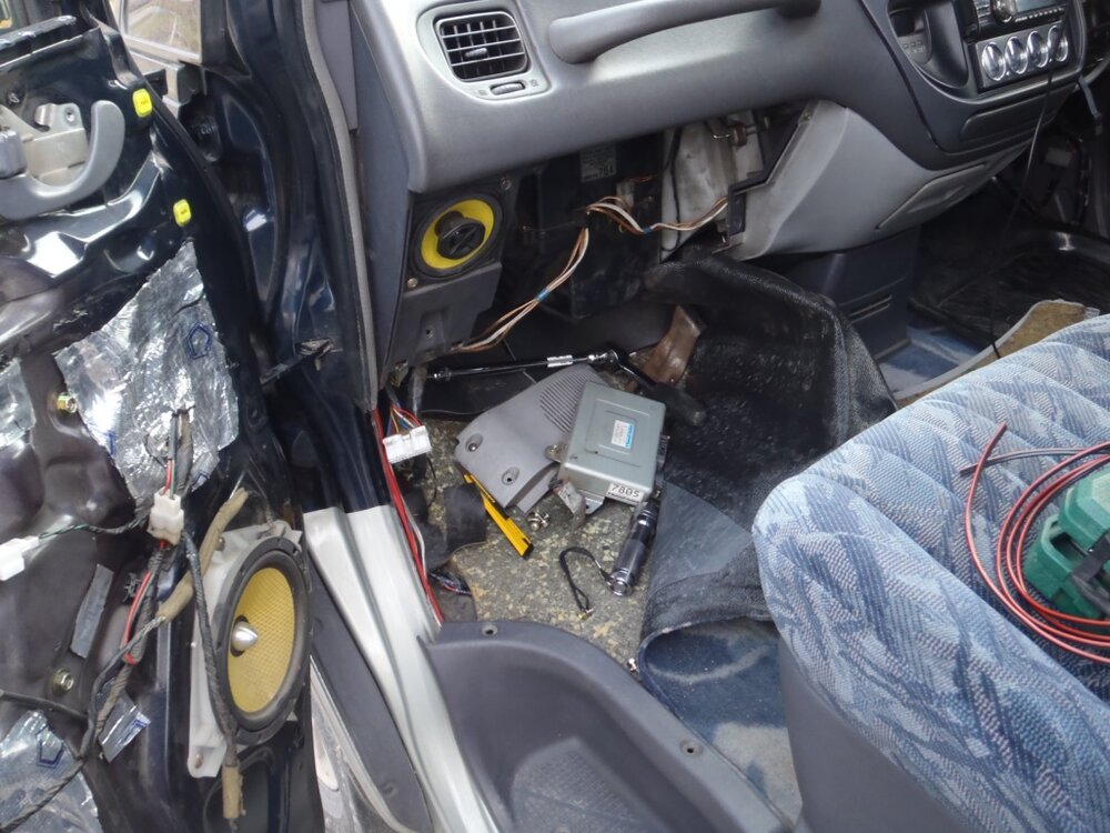

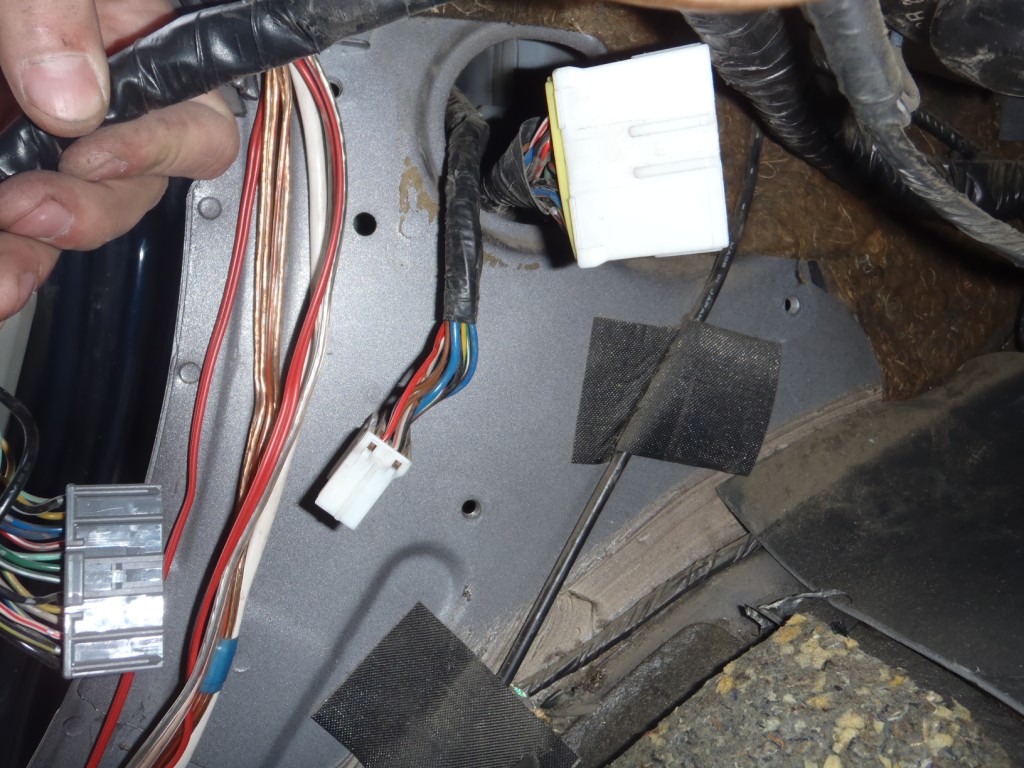

Boxer420 Опубликовано 17 ноября, 2011 Автор Жалоба Опубликовано 17 ноября, 2011 Джаспер27регион, Возле пассажирской двери, под ковриком, идет небольшой жгут проводов, там я взял постоянный плюс (толстый красно-черный провод) и минус от концевика (зелено-красный провод). Провода с двери входят в кузов и уходят вниз, там фишкой соединяется с проводами идущими из-под торпеды, ее вытаскиваешь и соединяешь к нужным проводам питание и минус к проводам идущим в дверь. Что бы достать эту фишку надо снять блок, прикрученный к кузову. Все оказаывается очень просто. На водительскую дверь я еще не подключил питание, пока времени нет, на следующей неделе сделаю, скажу где провода искать)) общий вид всего фишки внизу виден необходимый жгут с проводами Цитата

Boxer420 Опубликовано 17 ноября, 2011 Автор Жалоба Опубликовано 17 ноября, 2011 У меня без пиваса не получалось светодиоды паять))) если надо, могу более подробно попробовать что–нибудь объяснить Цитата

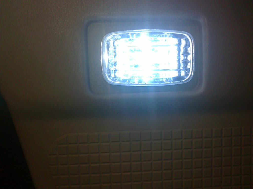

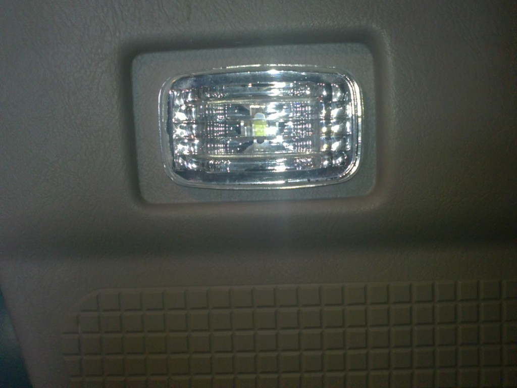

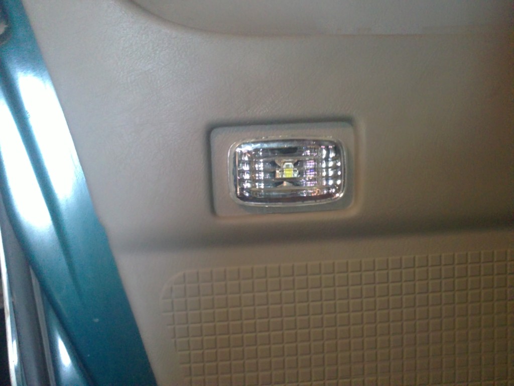

Джаспер27регион Опубликовано 22 мая, 2012 Жалоба Опубликовано 22 мая, 2012 Питание также взял,как выше описанно у Жени!!Просто решил плафоны поставить другие.Плафоны были куплены в магазине,в них стояли синие лампочки(заменил их на светодиоды)!!Эти плафоны,теже самые поворотники(стоят в крыльях) от Прадика,Крузака!!Мне нравится........главное теперь ночью всё видно !! Цитата
Девяткин Опубликовано 22 мая, 2012 Жалоба Опубликовано 22 мая, 2012 вот же дела! Как же все таки сложно устроен человек если у него на машине нет какого то девайса а у соседа есть то это трагедия и человек стремится сделать это а если есть то и как то без необходимости. Так к чему это я?! Да к тому что у меня штатно стоят эти плафончики красные так мне как то они без надобности и я их даже отключил выкинув из них лампочки. @Boxer420, а ты от чего плафоны использовал? Тк штатные плафоны красного цвета Цитата
Джаспер27регион Опубликовано 22 мая, 2012 Жалоба Опубликовано 22 мая, 2012 Да простит меня хозяин,ибо я опередив его выложил это фото!!У Жени впаяны светодиоды!! Только не гневайся !! Как же я раньше ездил без плафонов ,очень удобно!! Цитата
Boxer420 Опубликовано 22 мая, 2012 Автор Жалоба Опубликовано 22 мая, 2012 Я вот тут щас чуть не обописался, читал и вспомнил как ты, Алексей, красные провода искал у себя, которые у меня на колонки идут ))))))))))) Я когда дверь в темноте открываю, все освещается похлеще фонарика! Мне нравится) Цитата
