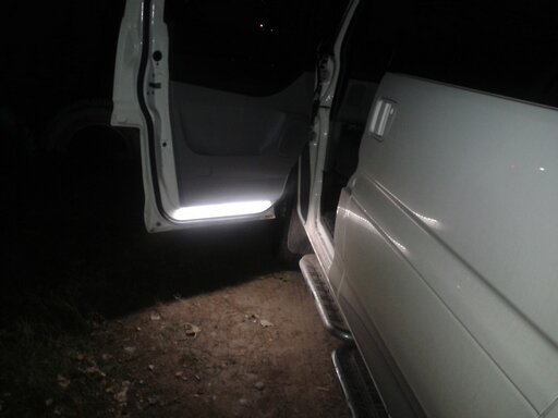

JJJJoker Опубликовано 16 сентября, 2013 Жалоба Опубликовано 16 сентября, 2013 Сделал подсветку дверей светодиодной лентой, на мой взгляд, получилось хорошо. Приклеил по низу пластиковой обшивки и ступеньку лента не задевает, когда дверь закрыта, так как там зазор есть.. Цитата
