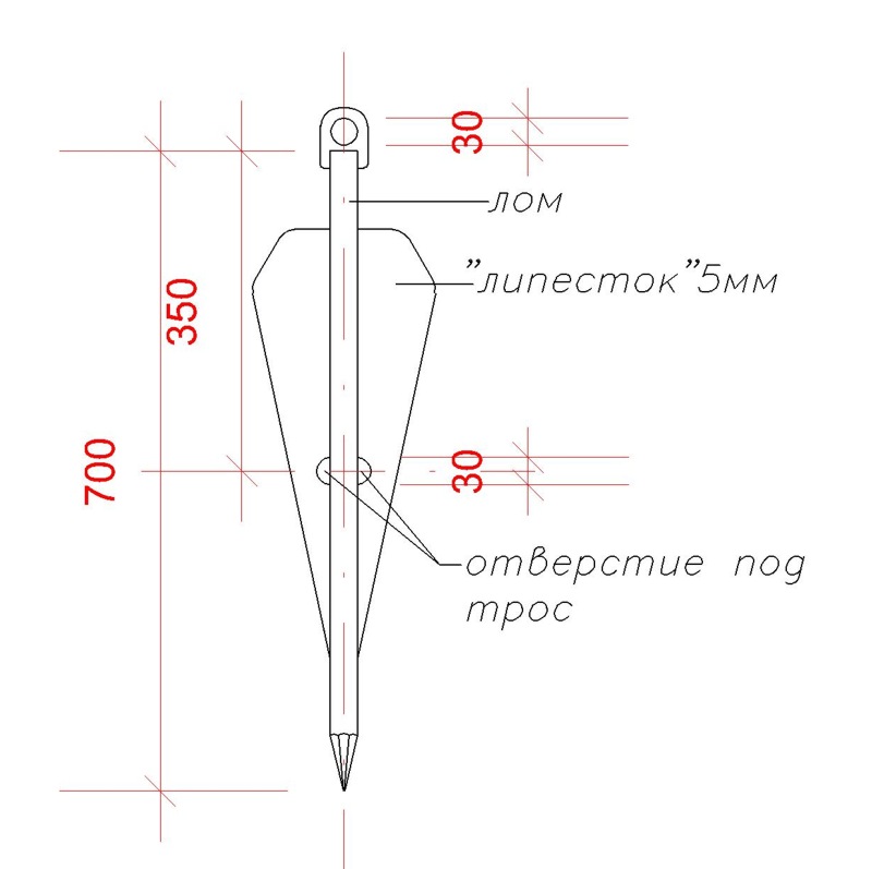

kostyan.776 Опубликовано 22 ноября, 2011 Жалоба Опубликовано 22 ноября, 2011 Добрый ночи! Обыскался ,не могу найти темы где есть схема с размерами " грузинского якоря"чтобы сделать самому, поиском пользовался! Дайте ссылку кто знает, заранее спасибо! Цитата
Red.Al777 Опубликовано 23 ноября, 2011 Жалоба Опубликовано 23 ноября, 2011 Я нашёл вот такой вариант. Цитата
Delica_Rider Опубликовано 23 ноября, 2011 Жалоба Опубликовано 23 ноября, 2011 имхо, ну вот чисто моё личное опытное, на наших грунтах якоря а-ля грузин не работают. даже джимник вытащить не могли. тут пул-пал то еле-еле пашет, а вы еще верите в эту ересь под названием "грузинский якорь". реально работает только АРБ-шный, складной хуже, но тоже работает. я еще не видел, чтоб грузин вытянул кого-либо. с уважением, Иван Цитата
kostyan.776 Опубликовано 23 ноября, 2011 Жалоба Опубликовано 23 ноября, 2011 имхо, ну вот чисто моё личное опытное, на наших грунтах якоря а-ля грузин не работают. даже джимник вытащить не могли. тут пул-пал то еле-еле пашет, а вы еще верите в эту ересь под названием "грузинский якорь". реально работает только АРБ-шный, складной хуже, но тоже работает. я еще не видел, чтоб грузин вытянул кого-либо. с уважением, Иван А что это за АРБ-шный ? Цитата

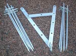

амур Опубликовано 27 сентября, 2012 Жалоба Опубликовано 27 сентября, 2012 (изменено) Увидел вот такую конструкцию якоря. Один из плюсов в разобраном виде занимает миниум места. В изготовлении прост, а в работе не знаю ... Ну и не требует особых навыков в выборе правильного угла установки и т.п. Изменено 27 сентября, 2012 пользователем амур Цитата
ruslan Опубликовано 27 сентября, 2012 Жалоба Опубликовано 27 сентября, 2012 А сабли как забивать-и потом выковыривать, в нормальной грязи-ниочём, если жосткий грунт, или камни, несудьба его заколотить, если и надо, то заколотил, а вот выковырять его... я грузинский якорь сделал-переделал-опять переделал, теперь валяеться как никчомная железяка, в грязи как плуг, в жосткий грунт-нелезит. Цитата
AHTOHuO Опубликовано 27 сентября, 2012 Жалоба Опубликовано 27 сентября, 2012 Увидел вот такую конструкцию якоря. Один из плюсов в разобраном виде занимает миниум места. В изготовлении прост, а в работе не знаю ... Ну и не требует особых навыков в выборе правильного угла установки и т.п. Скорее всего это вариант для ATV Цитата
амур Опубликовано 28 сентября, 2012 Жалоба Опубликовано 28 сентября, 2012 Колья длиной в метр, даже в песке держат С вытаскиванием конечно возможны трудности, но можно ухи под нормальную монтажку сделать. Это же как вариант в крайнем случае. Минусов у него столько-же сколько плюсов. Кстати колья можно при установке лагеря использовать, а шакл и так всё время в машине катается. Цитата
Delica_Rider Опубликовано 28 сентября, 2012 Жалоба Опубликовано 28 сентября, 2012 @амур, съезди на трофи и посмотри с чем спортсмены ездят. это и будет самый оптимальный вариант. а-ля АРБ. ну а приспособить под якорь можно что угодно, но это будет трата времени и сил. уголки 100-ки можно забивать, колёса закапывать и прочее. из опыта: к грузину сверху надо ещё трубу-держатель сверху метра полтора-два. и отверстий для разных грунтов побольше, лепестки пошире. Цитата

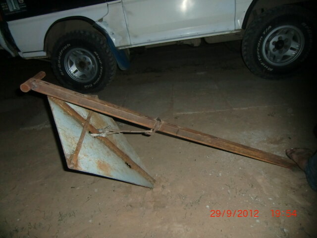

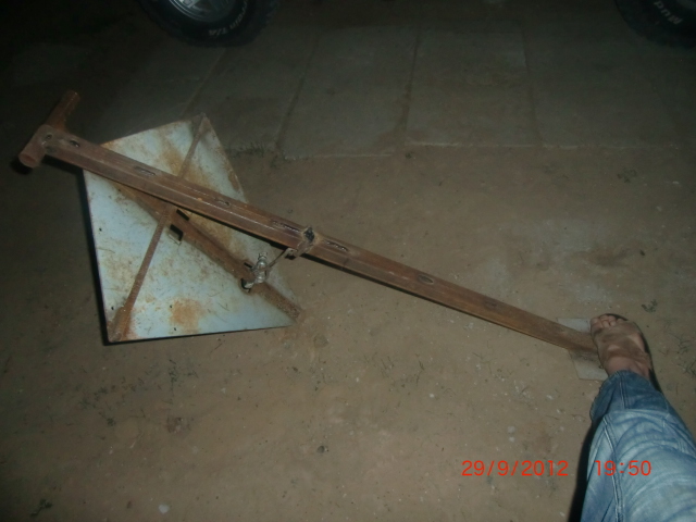

ruslan Опубликовано 29 сентября, 2012 Жалоба Опубликовано 29 сентября, 2012 (изменено) @амур, съезди на трофи и посмотри с чем спортсмены ездят. это и будет самый оптимальный вариант. а-ля АРБ. ну а приспособить под якорь можно что угодно, но это будет трата времени и сил. уголки 100-ки можно забивать, колёса закапывать и прочее. из опыта: к грузину сверху надо ещё трубу-держатель сверху метра полтора-два. и отверстий для разных грунтов побольше, лепестки пошире. + 1000, я сделал держатель-закапыватель, он не даёт якорю заваливаться на выковыривание, нарезал в нём дыр через каждых 20см. основную верёвку цепляеш к держателю, дыры регулируют градус заковыривания якоря, липистки шириной 60см(самая широкая часть), кароч непошол он в землю, а в ереке(оноже болотцо но с дном в 40-100см) как плуг работает. Изменено 29 сентября, 2012 пользователем ruslan Цитата
ruslan Опубликовано 29 сентября, 2012 Жалоба Опубликовано 29 сентября, 2012 (изменено) вот фотки такм где я держу его ногой, там проушина для верёвки-тросса. Изменено 29 сентября, 2012 пользователем ruslan Цитата
Delica_Rider Опубликовано 30 сентября, 2012 Жалоба Опубликовано 30 сентября, 2012 @ruslan, какой вес сия устройства? Цитата
