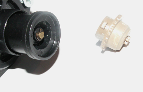

vol Опубликовано 8 ноября, 2011 Жалоба Опубликовано 8 ноября, 2011 может в сильный растворитель замочить перед снятием??? А есть фотка, как снимается? Цитата
an_vad Опубликовано 8 ноября, 2011 Автор Жалоба Опубликовано 8 ноября, 2011 (изменено) vol, Вот фото, на пипке видны зубцы, японцы ее наверное не плоскогубцами снимают)) Изменено 8 ноября, 2011 пользователем an_vad Цитата
un4given Опубликовано 8 ноября, 2011 Жалоба Опубликовано 8 ноября, 2011 an_vad, надеюсь ты метки поставил перед снятием??? Видимо нет))). Цитата
polkan Опубликовано 8 ноября, 2011 Жалоба Опубликовано 8 ноября, 2011 для определения причины отказа (механическая или электронная): 1. Прогрей авто до рабочей температуры 2. Сними моторчик и разбери его (знаю, что горячо, но придется потерпеть ) 3. РУКАМИ выкрути шток в самое выдвинутое положение 4. НЕ ПОДКЛЮЧАЯ ПРОВОДКУ поставь моторчик обратно 5. Заведи авто Если обороты будут рабочими или чуть ниже их (600-800об) то виновата проводка или сам моторчик Если обороты подымутся до 1500-2000 то ищи косяк в механической части - придется разбирать весь блок заслонок и смотреть что к чему Удачи Цитата
vol Опубликовано 10 ноября, 2011 Жалоба Опубликовано 10 ноября, 2011 polkan, ну он же написал , что шток меньше по диаметру старого, значит не перекрывает канал- отсюда подсос воздуха по каналу ХХ- отсюда повышенные обороты. А в принципе расклад дефектовки правильный. Значит эта "_алупа" пластиковая снимается))) Цитата
