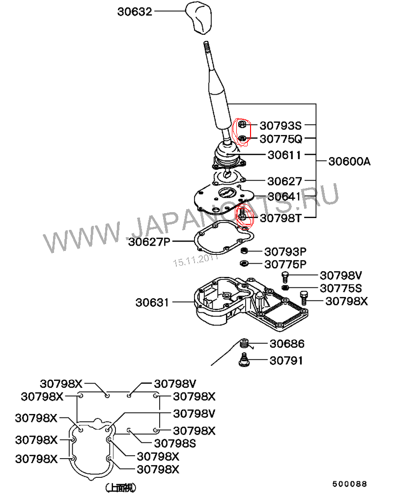

stahh Опубликовано 15 ноября, 2011 Жалоба Опубликовано 15 ноября, 2011 блин, попутал. у мя ж мкп, там ручка на болтах. а у тебя гайки, судя по картинке их лучше не откручивать , а то посыпятся в раздатку. вот картинко, на ней хорошо видно что крутить. Цитата

Evgo Опубликовано 21 ноября, 2011 Жалоба Опубликовано 21 ноября, 2011 Фотка крепления рычага раздатки тут Цитата
bursak Опубликовано 22 ноября, 2011 Автор Жалоба Опубликовано 22 ноября, 2011 Фотка крепления рычага раздатки тут наверное держался на герметике, сильнее качнул рычагом, он и отошёл. Диагноз подтвердился. буду искать контрактный рычаг. Цитата
