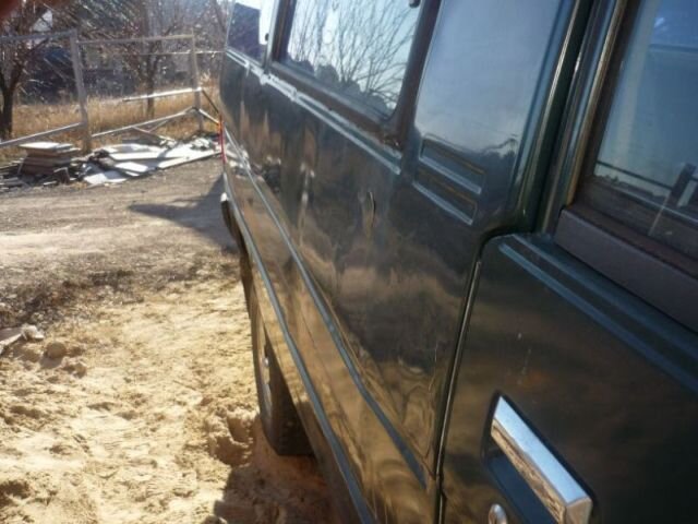

Посмотрите, пожалуйста, - Ваше мнение...
Помойму фигня :) Было бы что сложное, ведь помято именно между ребер, а туда доступ отличный. Я кстате против шпатлевок... Тебе для выставки?:)
Я бы лично вытянул сколько можно без вреда даже краски, а шпаклей замажешь, единая трещина и пошла ржа под ней гулять и не увидишь...
Нормально мятая бочина. Рихтовка + волосатая шпакля + финишная шпакля + зашкуривание-грунтовка-покраска = новый бок.
ничего криминального вроде нет
только мне кажется он уже делался...там не шпакля отошла?
Да, именно шпаклевка отошла, но под ней нет ржавчины, это хорошо. Там, кстати, и с задней дверью такойже вопрос, но с задней дверью проще - у меня есть запасная.

думаю поправить без проблем можно, :) там натянуть можно за счет рёбер жесткости... немножко "просадить" их чтоб плоскость играть не начала...
главное смотри чтоб бочина была плоской, не выпуклая, а то у нас рихтовщики любят так её выправить, что железо вытягивается и его становится больше , чем надо, в результате деталь (особенно большая и цельная как бочина) теряет форму и заместо плоской становится выпуклой :(
чтоб металл не вытягивался при рихтовке, сделай специальный интрумент, если сам конечно делать будешь...
Берешь напильник средний с с средней нарезкой, загибаешь его нагрев посередине, в двух местах
примерно так ____/----, подкладываешь с внутренней стороны плоскую массивную железяку в то место, где снаружи вмятина и рихтуешь... кстати начинай рихтовать вмятины около рёбер жесткости, тогда плавные вмятины на плоскостях будут гораздо меньше, и ещё напильник делает зазубрины на металле за который потом шпатлевка хорошо цепляется. :)
