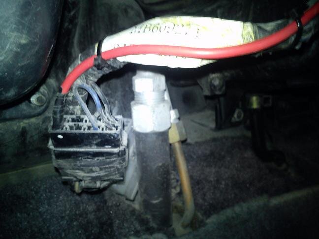

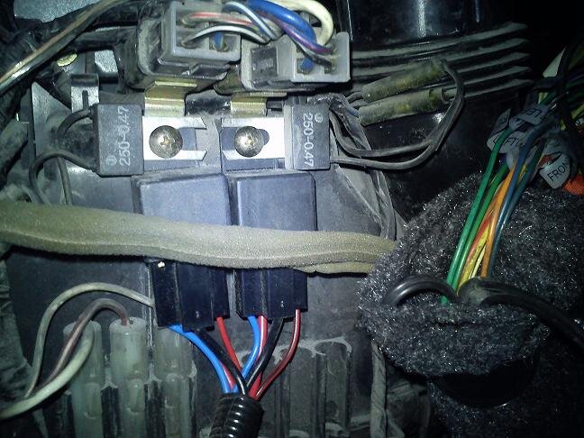

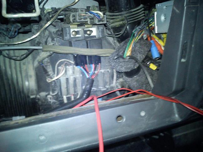

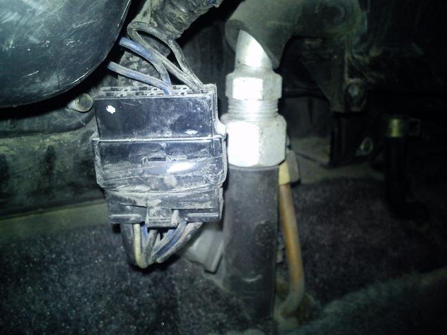

Место для реле очень удачно нашлось за бардачком, питание взято со штатного разъема
под пластмассовой защитой трубок кондиционера в ногах пассажира, на нем черный провод не
подключенный в оветную чась разъема, идет прямо к акб, через предохранитель 100А.
Естественно, реле по входу снабжены предохранителями по 15А.
Провода о реле выведены к повторителям и противотуманкам через штатное резиновое уплотнение
находящееся за левой фарой.

Да, разъем для силовой запитки реле дербанить не надо, просто взять и вставить в него "папу" обжатую
на конце питающего провода, красный на фото.
Вживленный питающий реле провод.
Сбоку о реле - две панельки с предохранителями.
Добыть реле и панельки легко у установщиков сигналок.
