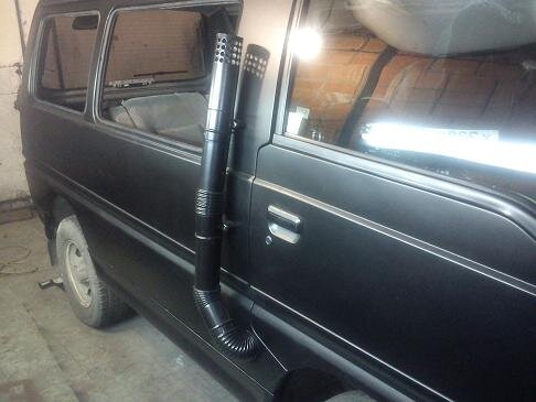

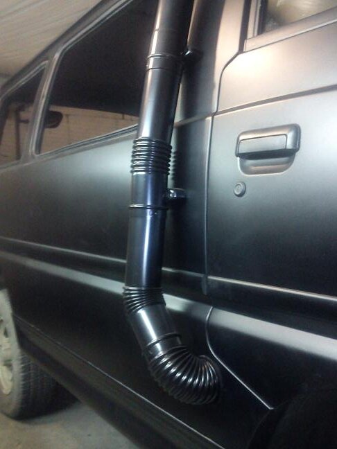

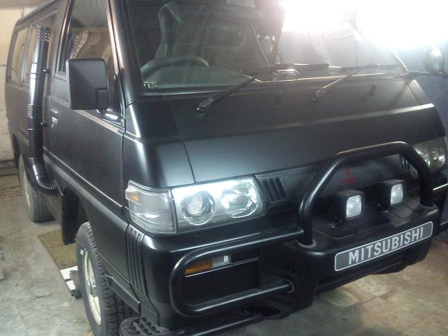

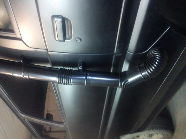

LeshaF Опубликовано 26 ноября, 2011 Жалоба Опубликовано 26 ноября, 2011 Делика моя задумывалась как плавающая, у нас частенько то смерчи, то наводнения. Шноркель был жизненно необходим. Изготовить в моих условиях в принципе можно что угодно, но в голове сидел вариант "техно", эдакие сочленения в стиле роботов из "Звездных войн". Зашел я как-то в магазин "Теплотехника" ну и узрел. Трубы из полированной нержавейки, для выхода газов из котлов оопления. Причем диаметры - по вкусу. 70, 80, 100 мм. Ну и соотвесвенно сами детали: углы 30, 45, 90 градусов, разные длины. Состыковываюся банальным надеванием друг в дружку, стыки уплонены вставными резиновыми кольцами. Крррасота! Поскольку при окраске кузова я останвился на черном полуматовом цвете, соответственно и готовую консрукцию окрасил в черный полуматовый. Крепления к кузову - из пластика, брусок 30х30, через сквозные оверстия в кузовном железе болтами на 6мм к изготовленным из металлической полосы 20х4 и приклееным герметиком изнутри к железу. Время - один день. Железо - на 1300 рублей. К штатному фильтру подключено через резиновую гофру. Кому интересны подробности - пожалуйста! 3 Цитата
LeshaF Опубликовано 26 ноября, 2011 Автор Жалоба Опубликовано 26 ноября, 2011 Красиь вовсе не обязаельно. Изначально трубы - полированная нержавейка. Водозащиный колпак сверху я пока не усановил. В ом же магазине - заводской скругленный сверху колпак диаметром 100 мм. Как раз на мою восьмидесятку. Но его в наличии не было, я заказал. 1 Цитата
LeshaF Опубликовано 26 ноября, 2011 Автор Жалоба Опубликовано 26 ноября, 2011 Вход в кузов - именно в этом месте, наружное железо вырезано электролобзиком, внуреннее, где ниша воздушного фильтра - автогеном. Но если снять фильтр - то можно также, лобзиком. На входное оверстие надета резинка П-образного профиля, не знаю о чего, много всякого у меня на станции валяется. Кто не найдет - берите вакуумную трубку, режте вдоль. Тоже неплохо получается. Подводный камень - либо оклеивайте малярным скотчем зону резки, либо площадку лобзика - если этого не сделать - лобзик оставит след своей площадкой на лакокрасочном покрытии. Цитата

gruskov Опубликовано 27 ноября, 2011 Жалоба Опубликовано 27 ноября, 2011 Можно узреть соединение непосредственно ввода фильтра и шнорхеля? Цитата
LeshaF Опубликовано 27 ноября, 2011 Автор Жалоба Опубликовано 27 ноября, 2011 Шноркель мой удлинится за счет противодождевого колпака до водостока крыши, к нему и будет крепится. А вообще ватерлиния не должна быть выше ноздрей водиеля, так мне кажется. Соединение между ним и фильтром сфотографирую, но там все просто. Переходник с диаметра 80 на 50 мм - пластиковый бублик с резиновым кольцом-уплотнением, от него резиновая гофра на фильр. Осталось еще даже место для сирены автосигнализации. Круглый год со шноркелем ездиь мне не нужно. Снимается-то он у меня за 10 минут. Чеыре болта на креплениях к кузову под внуренний шестигранник, они утоплены в пластиковые держаели, выаскиваю переходник через лючок за водиельским сиденьем, и вытаскиваю из оверстия саму трубу в сборе. В оверстие всавляю заглушку, в дырочки от болтов - пластиковые пистоны. Борьбу с прониканием воды в салон не считаю целесообразной. Проще избавися о последствий. Альернатива коврам - аллюминиевый пол. Утопили проводку? Ну так плавать так плавать. В проводке страдают прежде всего разъемы. Собираетесь топить - разбирайте и напихивайте в них водооталкивающую смазку. Люк я перебирал полностью, даже со старой резинкой-уплотниелем в сильный ливень ванна не течет. АКБ пофигу вода, если она не морская. А вот генератору может стать плохо. По этому между реле-регулятором зарядки и генератором поставил тумблер - отключать возбуждение. Машину красил сам. Вообще о способах окраски в матовый цвет надо писать отдельную тему. Отвечу на любые вопросы. Вкратце кузов окрашен активированной базой Дюпонт, передняя часть, трубы, ипр, раздешовым акрилом черного света с последующим покрытием матовым лаком максмайер. Окраска активированной базой более устойчива к царапинам, легче перекрасить поврежденный участок. Цитата

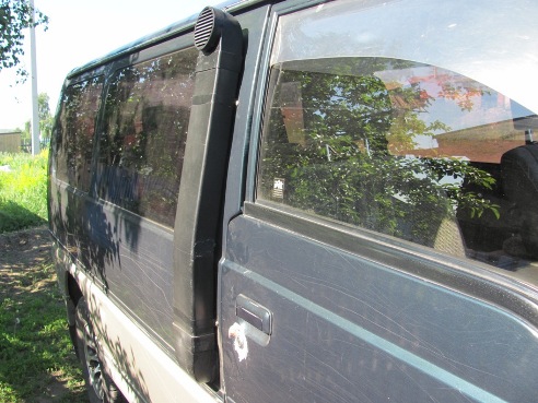

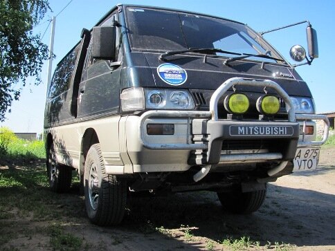

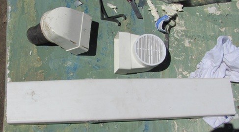

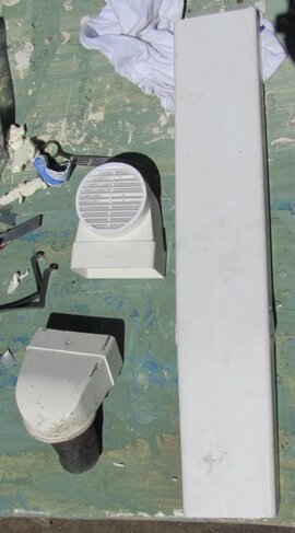

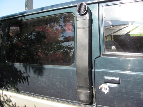

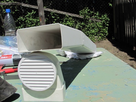

delicaqwe Опубликовано 5 июня, 2013 Жалоба Опубликовано 5 июня, 2013 (изменено) А я вот такой шноркель себе сделал. Изменено 5 июня, 2013 пользователем delicaqwe Цитата
degolovin Опубликовано 5 июня, 2013 Жалоба Опубликовано 5 июня, 2013 @delicaqwe, зачетно выглядит! Почти как заводской. А из чего он сделан? Делись инфой. Цитата

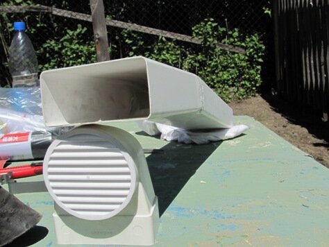

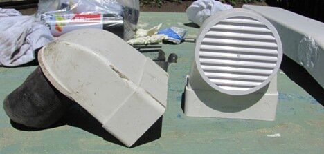

delicaqwe Опубликовано 5 июня, 2013 Жалоба Опубликовано 5 июня, 2013 (изменено) Сделан шноркель был из воздуховода кухонного. Нашел чисто случайно в одном магазине. Потом покрасил в матовый цвет и стал выглядит как сейчас на машине. Еще красоту ему наведу си станет по лучше смотреться. Изменено 5 июня, 2013 пользователем delicaqwe Цитата
