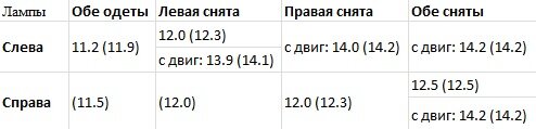

mikka Опубликовано 30 августа, 2016 Жалоба Опубликовано 30 августа, 2016 (изменено) Замерил напряжение с заведенным двигателем и без, между контактами лампы и между + на лампу и кузовом/аккумулятором. В скобках указано напряжение между + контакте на лампу и кузовом/аккумулятором. О чем-то говорит? Почему такая разница когда снимаю по одной лампе или обе две? Еше раз о проблеме: Обе греются, левая часто перегорает (раз в месяц-два), правая светит тускло. Изменено 30 августа, 2016 пользователем mikka Цитата
михалыч алт Опубликовано 30 августа, 2016 Жалоба Опубликовано 30 августа, 2016 Скорее всего проводка где-то окисленная. Может даже на разъемах. Поэтому и такая разница. Нужно искать. Цитата

mikka Опубликовано 6 сентября, 2016 Жалоба Опубликовано 6 сентября, 2016 Проверил напряж после замены разъемов, сейчас одинаково слева и справа: 11.1 между + и - и 11.8 между + и - аккумулятора. Это при одетых лампах. Такая разница в 0.7в между минусом на лампе и минусом аккумулятора нормальна? При этом правая лампа все-равно светит заметно тусклее (лампы обе поменяны). Может дело в оптике? У мя линзы на ближнем - мож лампа не в фокусе линзы? Как-то это настраивается? Цитата
михалыч алт Опубликовано 6 сентября, 2016 Жалоба Опубликовано 6 сентября, 2016 Проверил напряж после замены разъемов, сейчас одинаково слева и справа: 11.1 между + и - и 11.8 между + и - аккумулятора. Это при одетых лампах. Такая разница в 0.7в между минусом на лампе и минусом аккумулятора нормальна? При этом правая лампа все-равно светит заметно тусклее (лампы обе поменяны). Может дело в оптике? У мя линзы на ближнем - мож лампа не в фокусе линзы? Как-то это настраивается? Так вытащи лампочки из фары и подай на них питание. Визуально можно увидеть разницу в накале. И напряжение об этом говорит. Разницы не должно быть в правой или левой фаре. Где-то плохой контакт. Прокинь временно провод от аккумулятора ( для проверки). Цитата
mikka Опубликовано 7 сентября, 2016 Жалоба Опубликовано 7 сентября, 2016 (изменено) @михалыч алт, ты мя не понял, напряж на лампах одинаковое. А вот разница в 0.7в между минусом на лампе и массой на обеих лампах. Дело в оптике, наверно. Изменено 7 сентября, 2016 пользователем mikka Цитата
