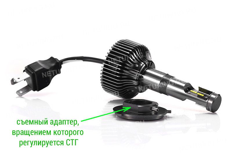

Серега Опубликовано 22 марта, 2017 Жалоба Опубликовано 22 марта, 2017 (изменено) @Shadow from Omsk, ну так и ксенон тоже запрещен. Пока езжу. Вопрос то, чтобы видеть пешеходов вдоль неосвещенной дороги в моей деревне и не слепить встречку. Наклейки на фары для отсечения галки на встречку спасают, но по факту не очень то и хорошо. Плюс правовой фактор, тоже не последняя капля. Т.к. к ксенону есть масса претензий, то с LED легче откусаться. На данный момент из всех статей понял, что для рефлекторного отражателя необходима LED "лампочка" максимально имитирующая две нити накала под наш H4. На площадке должны быть две дорожки кристалов, смещенные относительно друг друга и с обеих сторон площадки. Только тогда будет верная граница света, без паразитарной засветки. Плюс небольшой доработкой адаптера можно добиться даже поворота лампочки (как мы делаем с нитью, чтобы стеклянные попоновские рефлекторы немного обмануть). Температуру света хочу брать белый теплый (4000K), чтобы прям не дразнить глаз инспектора, особенно не в своем регионе )) Теперь про поколения. Сейчас основные конкуренты это кристаллы Cree (MK-R) и Philips (Lumileds Luxeon Z ES). Про G9 поколение пока толком не нашел информации. Восьмое (G8) поколение ламп прям не хвалят и советуют брать либо седьмое (G7), либо девятое. Варианты драйвера встроенного и выносного, а также наличия вентилятора охлаждения зависят от производителя. Кстати, IPF тоже стали выпускать LED лампочки. По ценам тоже большой разбег, но смотреть стоит именно в пределах 6-7. Кто то может заморочиться и за 15 т.р. Но дешманские за 1,5-2 т.р. даже смотреть не стоит, т.к. будут светить безобразно. Пример, как выглядит нужный тип. Изменено 22 марта, 2017 пользователем Серега Цитата
