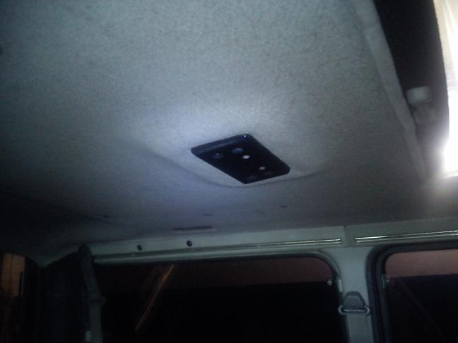

Делика мне досталась с разукомлектованным салоном.
Кроме кучки пласмассок не было еще и потолочных плафонов, кроме самого заднего.
Ездить и искать по разборкам, было обременительно... а потом банально втыкать туда светодиодные лампы...
У меня есть еще небольшое производство - обработка искусственного (акрилового) камня.
Листы такие, по 12 мм толщиной. Масса фактур, цветов и просто прелестный материал в обработке.
Спросите "а мне где взять?" . Да просто. Надо заглянуть в фирму, где делают кухни и столешницы.
Обрезки уверен, даром отдадут.
Из инструментов - дрель, электролобзик, паяльник. Обработка фасок и углов - бруском с наждачной бумагой.
Полировка - можно той же дрелью с насадкой, паста - возьмие немного 3М у маляров-кузовщиков.
Светодиоды можно хоть сверхяркие, но я взял в обычном автомагазине габаритные с металлическим
цоколем и вогнутой линзой-рассеивателем.

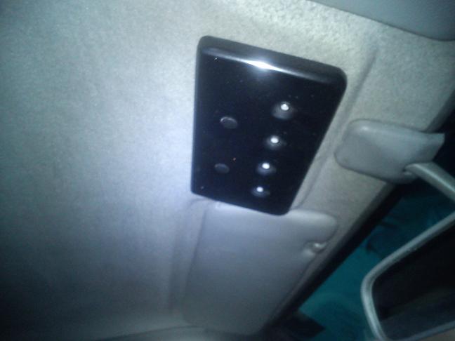

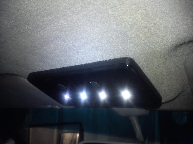

От переднего плафона, благодаря его наклону на двигатель света столько - что можно спокойно
ночью в движке копатся.
Саморезы крепления на штатные места заглублены, отверстия закрыты пластмассовыми заглушками не знаю
от чего, куплены опять-таки в совавтомаге.
Светодиоды вставлены с обратной стороны камня в отверстия по диаметру цоколя - 11мм., спаяны параллельно,
с проводками-"папами" под втыкание в штатный разъем. Когда уже сделал фонари - нашел в радиомаге круглые
черные переключатели on-off-on, одно отверстие и небольшая перепайка и плафоны станут полноценными.

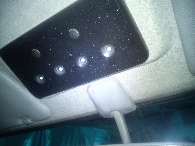

Выходные отверстия под светодиоды выполнены сверлом сначала 5мм, потом расконусены сверлом 16мм.
Извиняюсь, что при изготовлении не сделал фотоотчет.
На фото получилось не очень, а в реале - черный камень с яркой серебристой искрой. Красиво.
Немного поленился с обработкой "конусов", но исправлю при установке переключателя.

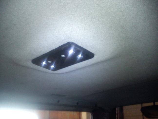

Задний светильник.
На заднем светильнике светодиоды разнесены, чтобы "доставалось"
обоим рядам сидений.

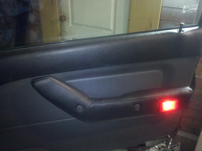

У кирпичей извечная болячка, облезание ручек. Эти я полностью ободрал,
на пластмассовый каркас наклеил обесшумку - сплэн 8мм, обянул кожей.
Чо! Красота!! :)
