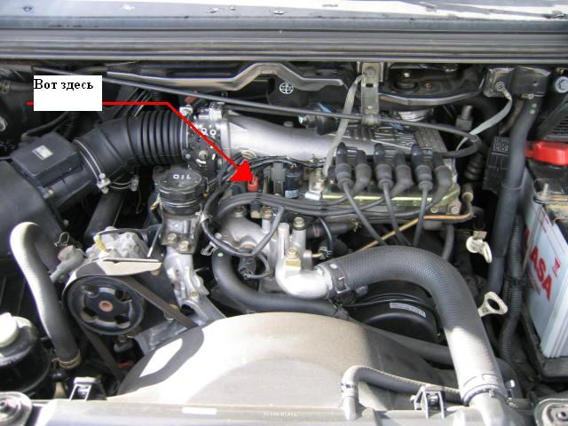

autospirit16 Опубликовано 28 ноября, 2011 Жалоба Опубликовано 28 ноября, 2011 при мертвом датчике колена искры не будет ни на каком цилиндре, при дохлом датчике распредвала будет завоедиться. Цитата

KlimCD Опубликовано 28 ноября, 2011 Жалоба Опубликовано 28 ноября, 2011 Мой вариант: вышел из строя блок силовых транзисторов. Какие будут мнения, коллеги? Цитата

Ivanov_25 Опубликовано 30 ноября, 2011 Автор Жалоба Опубликовано 30 ноября, 2011 Сегодня проверили сканером - показывает ошибку датчиков вращения - или датчик коленвала (о чем писалось выше), или датчик распредвала (что вероятнее всего)- завтра буду менять Цитата
Ivanov_25 Опубликовано 2 декабря, 2011 Автор Жалоба Опубликовано 2 декабря, 2011 Поменял датчик распредвала - ВСЕ ЗАРАБОТАЛО!!! Правда часа 3 потратил, чтобы его поменять (к одному из двух болтов доступ крайне ограничен, пришлось ставить его вслепую... Спасибо всем, кто не остался в стороне, пытался подсказать и помочь! Цитата
