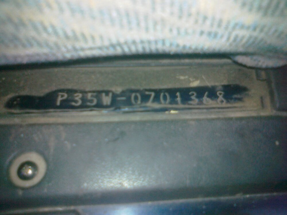

vadim66nt Опубликовано 5 декабря, 2011 Жалоба Опубликовано 5 декабря, 2011 на нетурбовых поршнях скорее всего посыпятся перегородки если делать такой мотор , то только без турбины вот ВИН Делики с 56м нового образца Цитата

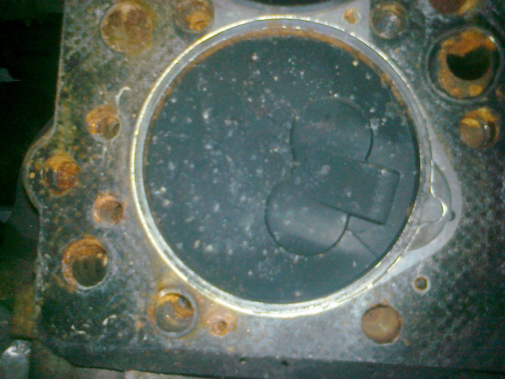

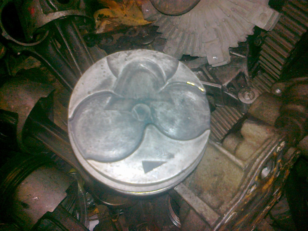

vadim66nt Опубликовано 5 декабря, 2011 Жалоба Опубликовано 5 декабря, 2011 вот поршни нового обраца вот поршни старого (с проточками под клапана) Цитата
vitek65 Опубликовано 6 декабря, 2011 Автор Жалоба Опубликовано 6 декабря, 2011 на нетурбовых поршнях скорее всего посыпятся перегородки если делать такой мотор , то только без турбины вот ВИН Делики с 56м нового образца а буквы кузова есть? типа там hpvt или типа того, как на экзисте, их там хренова туча. а по годам там идет тупо до1989, до 1993го, и с 1993го. вот у меня тоже поршня с маленькими отверстиями под клапана Цитата

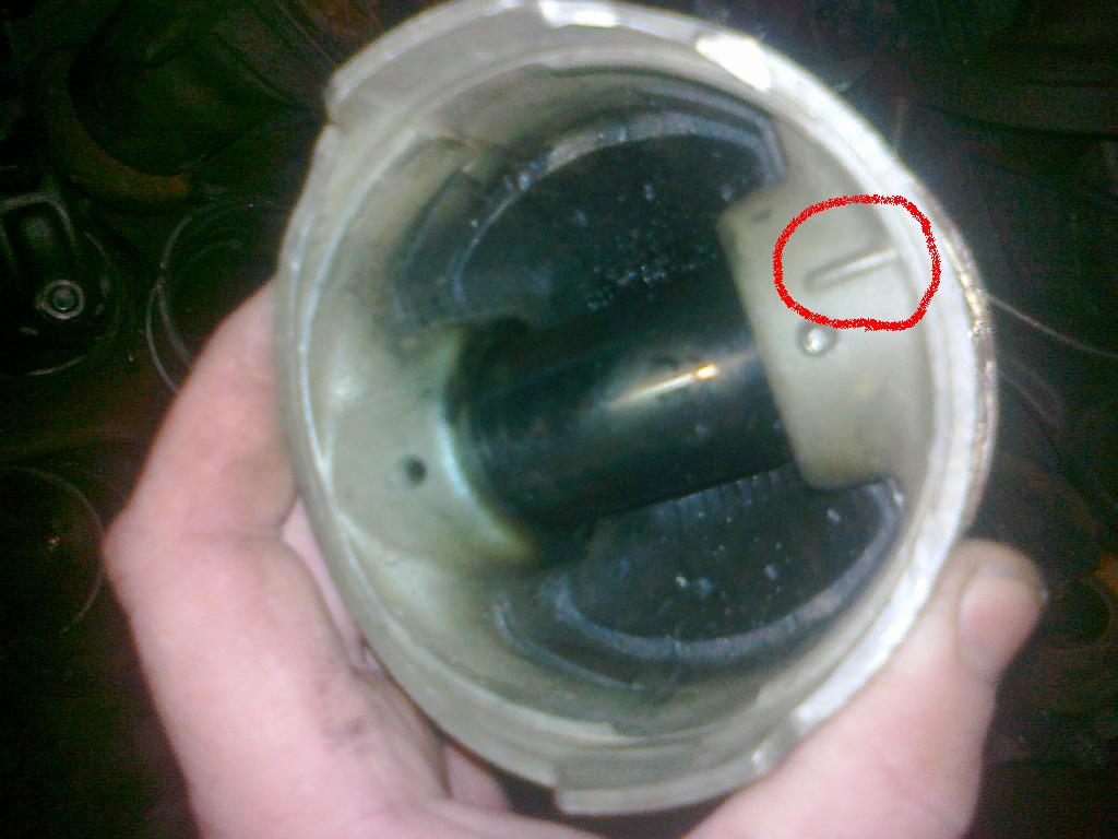

vadim66nt Опубликовано 6 декабря, 2011 Жалоба Опубликовано 6 декабря, 2011 сходил посмотрел поршни-на турбовых есть по одной метке на каждом поршне, а на интеркулерных поршни с одной и с двумя метками-четный, нечетный вот турбовый поршень-красным отмечена метка Цитата

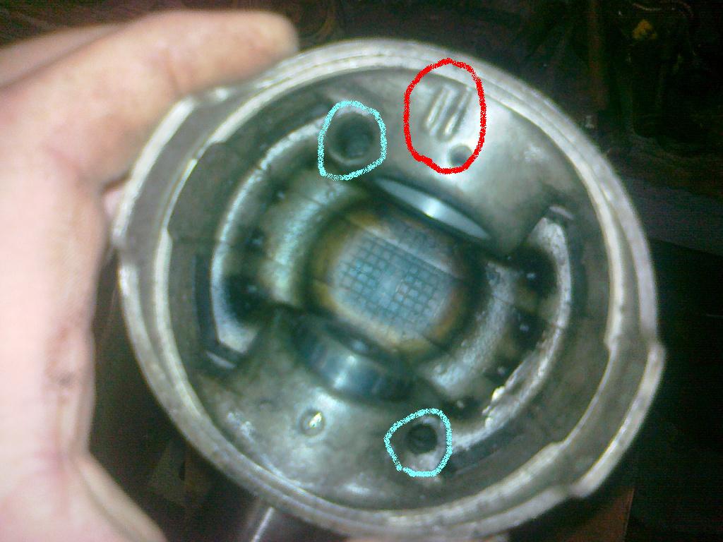

vadim66nt Опубликовано 6 декабря, 2011 Жалоба Опубликовано 6 декабря, 2011 вот интеркулерный поршень Красным отмечена метка "четный" Голубым отмечены каналы для охлаждения поршня маслом, нечётный поршень на интеркулерном моторе зеркальный этому и с одной меткой Цитата
