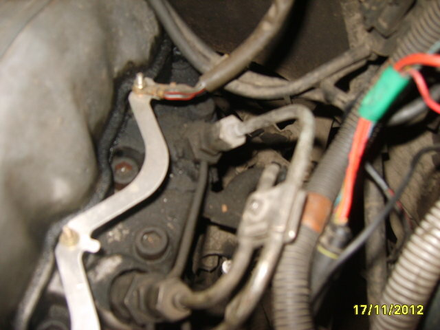

Sergard Опубликовано 17 ноября, 2012 Жалоба Опубликовано 17 ноября, 2012 (изменено) У меня на четвертой форсунки, вокруг неё чёрный засохший кокс типа гудрона, заметил я его ещё 2 года назад, проехал я уже 135 000 после кап ремонта, изменений в двигателе я до сих пор не заметил тянет отлично расход по городу 12л мкпп заводится в мороз -27 со второго раза. на холодную заводится и работает ровно потом свечи отключаются начинает троит пропуски в цилиндрах до тех пор пока двигател не прогреется до 35 градусов после работает как часы. меня всё устраивает, ничего не тревожит, Меня смущает этот кокс вокруг форсунки, Думаю её выкрутит и поменят шайбы под форсункой или придерживатся старой мудрой поговорке "Не мешайте машине работать!" Что посоветуете? Изменено 17 ноября, 2012 пользователем Sergard Цитата
дедушка Опубликовано 17 ноября, 2012 Жалоба Опубликовано 17 ноября, 2012 Народная мудрость рулит. Цитата
SerG89 Опубликовано 18 ноября, 2012 Жалоба Опубликовано 18 ноября, 2012 Sergard попробуй помыть отмыть в том месте где скопилась мазута с уличной пылью и грязью и поменяй прокладку крышки клапанов, посматривай появится ли "гудрон" на форсунке! Цитата
vadim66nt Опубликовано 18 ноября, 2012 Жалоба Опубликовано 18 ноября, 2012 из под клапанной крышки у тебя точно масло сочится!!! снимай и ставь на герметик вокруг форсунки у тебя похоже кокс образовался из за неплотности между головкой и форсункой... отмачивай ВДшкой, выкручивай форсунку прогоняй резьбу метчиком 20 шаг 1.5, ставь обратно на новые шайбы...иначе дырка в головке прогорит....я с таким встречался... у себя четвёртую форсунку также выкручивал и всё чистил....кое как выкрутил...между прочим (часа два её раскачивал и отмачивал, чтобы резьбу на головке не убить...)...если бы не было метчика-домой пешком бы пошёл... кстати когда будешь откручивать рампу обратки, ключём на 19 придерживай корпус форсунки, чтоб рампу не сломать... Цитата
Sergard Опубликовано 18 ноября, 2012 Жалоба Опубликовано 18 ноября, 2012 Прикуплю для начала метчик 20 шаг 1.5 и буду отмачивать форсунку от кокса. А клапанную крышку я не разу не снимал, 135 000км проехал, думал летом сниму и уж поную ревизию проведу а подтекает крышка давно... Цитата
nord Опубликовано 18 ноября, 2012 Жалоба Опубликовано 18 ноября, 2012 Знакомая картинка, я тоже грешил на форсунки. Сними крышку клапанов, поменяй герметик, соответственно всё почистив и обезжирив и забудешь о форсунках, заодно и регулировку клапанов проверишь, главное крышку клапанов не перетягивать, 5-7 n/m. Цитата
Sergard Опубликовано 19 ноября, 2012 Жалоба Опубликовано 19 ноября, 2012 , главное крышку клапанов не перетягивать, 5-7 n/m. Спасибо за совет, прикуплю ещё и ключик динамометрический =) Я тоже думаю что из под крышки масло коксуеться, с момента покупки машины масло там образуеться. Цитата
Y1170 Опубликовано 19 ноября, 2012 Жалоба Опубликовано 19 ноября, 2012 У меня на четвертой форсунки, вокруг неё чёрный засохший кокс типа гудрона, заметил я его ещё 2 года назад, проехал я уже 135 000 после кап ремонта, изменений в двигателе я до сих пор не заметил тянет отлично расход по городу 12л мкпп заводится в мороз -27 со второго раза. на холодную заводится и работает ровно потом свечи отключаются начинает троит пропуски в цилиндрах до тех пор пока двигател не прогреется до 35 градусов после работает как часы. меня всё устраивает, ничего не тревожит, Меня смущает этот кокс вокруг форсунки, Думаю её выкрутит и поменят шайбы под форсункой или придерживатся старой мудрой поговорке "Не мешайте машине работать!" Что посоветуете? Меня смущает этот кокс вокруг форсунки, Думаю её выкрутит и поменят шайбы под форсункой или придерживатся старой мудрой поговорке"Не мешайте машине работать!" Что посоветуете? знакома мн твоя проблема Сие 4-й цилиндр.... на него как правило ни желание ни сил ни нервов. у ремонтников не хватает.... как правило из за лени эти гады либо оставляют старые либо вообще не ставят пламегасящее и обтюрационное кольцо фосунки... я сам толь \ко закончил сборку движки.,, ох и нае..бся я с экстракцией старых и установки новых колец....а судя по картинке форса у тя сечет Цитата
vadim66nt Опубликовано 19 ноября, 2012 Жалоба Опубликовано 19 ноября, 2012 прикуплю ещё и ключик динамометрический =) только с ним всё и собирай по книге!!! пожалуй даже парочку прикупить придётся...один на маленькие моменты до 40Ньютонов и от 40 до 200ньютонов... Цитата
дедушка Опубликовано 19 ноября, 2012 Жалоба Опубликовано 19 ноября, 2012 Так потому и советовал ничего не трогать, чтоб хуже не было. Так же выковыривал эти уплотнительные кольца, изобретал инструментарий и т.д. В результате привалочную плоскость немножко покоцал. Форсунка мокрила. Потом заменил головку, правда, по другой причине. Цитата
