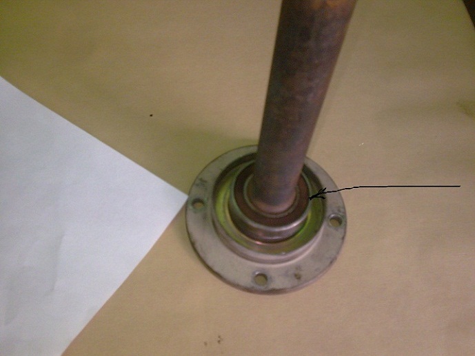

Timofey Опубликовано 28 марта, 2012 Жалоба Поделиться Опубликовано 28 марта, 2012 Появился гул при подключении передка. Навскидку ( в автосервисе) определили - из переднего редуктора. Снял редуктор, разобрал. Действительно подшипник на правой оси и манжета с левой стороны были подубиты. Заменил, собрал, поездил. Вроде всё нормально. Но это было в городе. Как вышел на трассу, на скорости 70км/ч снова начался гул, на 80-ти км/ч гул уже совсем нездоровый, показалось даже, что слегка горелым маслом запахло. С отключенным передком гула нет. Что может быть, есть у кого соображения? P.S. Что-то фотки не грузятся. Цитата Ссылка на комментарий Поделиться на другие сайты Поделиться
vol Опубликовано 28 марта, 2012 Жалоба Поделиться Опубликовано 28 марта, 2012 @Timofey, а редуктор смотрели? Ржавый, грязный? Вообще в самом редукторе тоже подшипники есть, два по бокам и один в хвостовике. Цитата Ссылка на комментарий Поделиться на другие сайты Поделиться
Timofey Опубликовано 28 марта, 2012 Жалоба Поделиться Опубликовано 28 марта, 2012 Внутри как новый, подшипники визуально в норме (те что по краям). В хвостовике не смотрел, там разбирать надо. Цитата Ссылка на комментарий Поделиться на другие сайты Поделиться
dragon Опубликовано 28 марта, 2012 Жалоба Поделиться Опубликовано 28 марта, 2012 @Timofey, Проверяй передний кардан. Ибо если мост на булке загудел, то должен гудеть и с полным приводом и на 2 вд (левая сторона всегда подключена, а правая при 2 вд крутится внутри в обратную сторону) Остается кардан, при 4 вд начинает крутиться кардан и 70-80км - это его близкая резонансная частота. Цитата Ссылка на комментарий Поделиться на другие сайты Поделиться
Timofey Опубликовано 29 марта, 2012 Жалоба Поделиться Опубликовано 29 марта, 2012 dragon Передний кардан поменял, там со стороны раздатки манжета была порвана, грязь набилась в шарниры,лёгкая коррозия и был люфт ощутимый. На поменянном вроде всё в норме, но кто его знает как на скорости и под нагрузкой. Цитата Ссылка на комментарий Поделиться на другие сайты Поделиться
