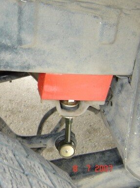

в оригенальном наборе 2" от jaoss идут проставки под задние линки. высотой см 4.
и ничего не вырывает.
Изменено пользователем krun1979
в орегинальном наборе 2" от jaoss идут проставки под задние линки. высотой см 4. и ничего не вырывает.
вот и ответ на вопрос об наращивании/замене на длинные!!

Только сегодня закончил лифтовку провисшего зада. Вставил внутрь родных Оковские пружины(срезал один виток, концы нагрел газовой горелкой в тисках и подогнул, чтобы перпендикулятно садились в резиновую восьмерочную чашку. Из обрезков подходящей трубы приварил центрирующие стаканы на нижний рычаг и верхнюю опорную чашку) и еще под верхнюю опорную чашку вставил проставки-блины ф155мм и толщиной 15 мм. В итоге зад поднялся от провисшего значения на 10см.- что для меня оказалось даже больше чем хотелось. Но, посмотрев на машину со всех сторон, решил оставить все как есть. В итоге пришлось сделать проставку 4см под кронштейн пружины колдуна, проставки 3см под отбойники, линки увеличил на 5см. На роль линков купил Оковские рулевые наконечники(по 250р). Встают идеально, нужны только два болта М12х1.25х80мм с резьбовой частью 50мм и две гайки на эти болты и круглый напильник. Напильником делаем небольшой конус со стороны колеса в отверстиях стаба(2мин на отверстие), сверлом на 12 рассверливаем 4 шайбы и 4 резинки, собираем все и ставим на авто.
@alex_dor,удлиненные линки это хорошо.но есть выбор,либо затеваться со сваркой +делать это каждый раз при замене линок.
либо просто два куска алюминия 100х40х40 и стоковые линки-замена 10 минут.
А можно поподробней,как выглядят эти"два куска алюминия"?
проставки это хорошо. Но удлиненные линки живут дольше
Извините,но по моему, проставки как раз и делают из обычных линков удлинённые.Разве не так?Вот только насколько удлинять линк,чтоб его перестало вырывать?Вот в чём вопрос... Изменено пользователем Синкоп
Тут имеются ввиду проставки под сами линки, а не их удлинители (ввёртыши/вварыши)).)
Вот такие например куски аллюминия...
