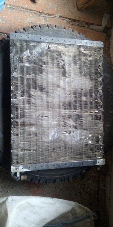

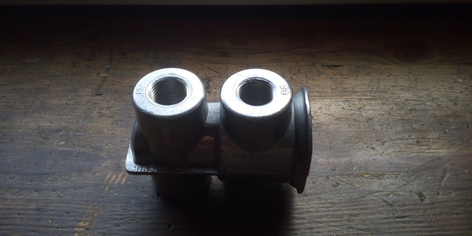

Igor197703 Опубликовано 21 августа, 2021 Жалоба Опубликовано 21 августа, 2021 (изменено) Закреплён паралельно днищу,обдув слабый,но его хватает с запасом,поэтому ставить можно где угодно.Без термостата греется зимой долго км 20,посему буду вживлять масляный термостат.Принцип его работы такой:В холодном состе открыт и Малый и большой круг,жидкость бегает по пути наименьшего сопротивления,при нагревании рубит малый круг,заставляя масло бегать по большому.Термостат штатовский Изменено 21 августа, 2021 пользователем Igor197703 Цитата
Igor197703 Опубликовано 21 августа, 2021 Жалоба Опубликовано 21 августа, 2021 Основной радиатор с нижним подводом исключен из системы Цитата
Igor197703 Опубликовано 21 августа, 2021 Жалоба Опубликовано 21 августа, 2021 (изменено) Радиатор с какого то пром холодильника.Толщина 5см. Изменено 21 августа, 2021 пользователем Igor197703 Цитата
