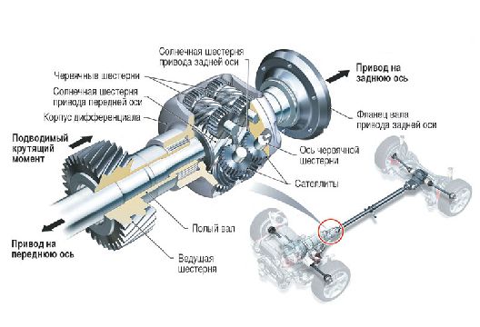

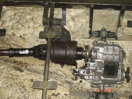

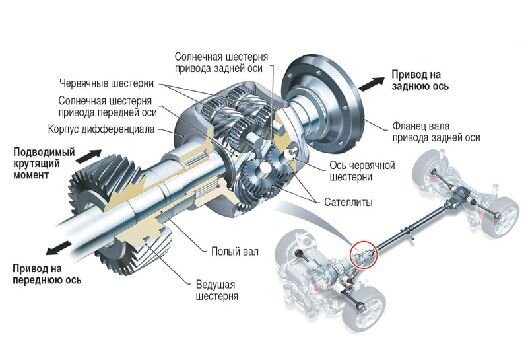

всем доброго времени суток хотелось бы выслушить мнения одноклкбников по поводу одной идеи . она заключается в том что если на передний кардан поставить вискомуфту можно ли будет ездить постоянно на полном приводе картинка немного не соответствуем но принцип тотже самый . либо поставить поставить блокировку торсен фотку выложу позже получится чтото вроде кватро как на ауди или ленд крузере вообщем мысль такая вынести функцию дифферинциала в раздатки на передний кардан свала богу место позволяет . нивоводы наоборот пытаются вывести передний кардан из работы делая вот что (фотку выложу позже не могу ее сжать)у нас принцип тотже но с другой целью . так у кого какие мысли по этому поводу

постараюсь все обьяснить даже у не лифтованного кирпиче из-за короткой базы и правильной развесовки проходимость очень высокая посравнению с булкой и многими другими полноприводными автомобилями но та же самая короткая база на скольской дороге дает отрицательный эффект авто не упровляемо(попробуйте стоя на льду вывернув руль до упора троньтесь , машину будет тоскать зад , перед будет двигаться попремой /тем более на автомате где нет зимнего режима)тот же эффект в поворотах машину подтаскивает от резины не зависит от сюда вывод можно ездить на парт тайме но небольше 40 и на короткие растояния . т к мы сторонники активного отдыха (рыбалка , охота ) то для зимы подчеркну это для зимы нужен полный привод т.к растояния приличные и дорожные условия на одной и той же дороге разнятся тут чистый лед там асфальт а тут снег но песочком посыпали нельзя через каждые 2-3 км включать раздатку на участках где чистый асфальт тоже нет смысла гробить раздатку второй аспект надеюсь ясен . А теперь по поводу блокировки почему обязательно вязкосную ставить она хорошая но очень требовательная к качеству езды как по поводу торсена этот блок стоит на ленд крузере и ауди привид називается либо кваттро либо квадро то есть блокировка перераспределяет крутящий момент как по поводу его

по поводу переделок врезать в кардан блокировку или поставить ее перед карданом укоротив его нечего трудного и дорогостоищего в этом нем за исключением самой блокировке хотя и ее можно найти на разборе или с битой машины главное определить какая нужна с супер селектом проблем и переделок будет больше по цене не знаю и из-за заднего кардана нет смысла ее ставить он и так короткий да еще и укорачивать будет разбивать подшипники в редукторах если не трогать кардан а лифтонуть машину меняется угол атаки кардана результат тодже плюс вибрация возмите хотябы ниву пром вал короткий из-за этого постоянная вибрашия непомогает даже шрус неговоря о старом на крестовинах , передний кардан короткий но стоит по прямой оси на ниве работает более менее прилично а вот задний помимо того что направлен вниз так еще и в бок угол атаки не правильный в совокупности на этой машине постоянно присутствует вибрация и люфты на выходных валах так что химичить с задним карданом смысла нет с передним же на против од длинее заднего с ним можно что нибудь придумать и по поводу резины ты какую поставил

а по поводу заднего кардана хочу заморочится укоротить чулок на раздатке, чтоб кардан не укорачивать,...даже раздатка паджеровская есть, и коробка кирпичевская тоже лежит-дело за малым-найти время на всё это...творчество...
по поводу вискомуфты, или еще какой приблуды на передний кардан-меня смущает надежность узла,
на HRV например такая хрень стоит, на лекковых тойотах, ниссанах, но они по сравнению с деликой игрушечные машинки...на серьезных машинах вискомуфты не ставят...по крайней мере не слышал про такое (ЛСД мост это немножко другое)
кстати на HRV вискомуфта с карданом стОит даже б\у довольно серьезных денег всё потому, что часто выходит из строя...а ведь крутящий момент на трансмисии расчитан под вискомуфту, и скорее всего занижен...
на Делике крутящий момент на кардане явно больше, поэтому думаю что она попросту работать не будет, а если и будет-не долго и не счастливо...
по поводу виско согласен а по поводу винтовой блокировки она работает как блок плю распределение крутящего момента у нас конечно сто процентного эффекта не будет но функцию дифферинциала она выполнит на двести процентов

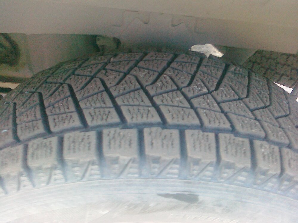

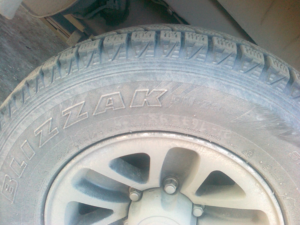

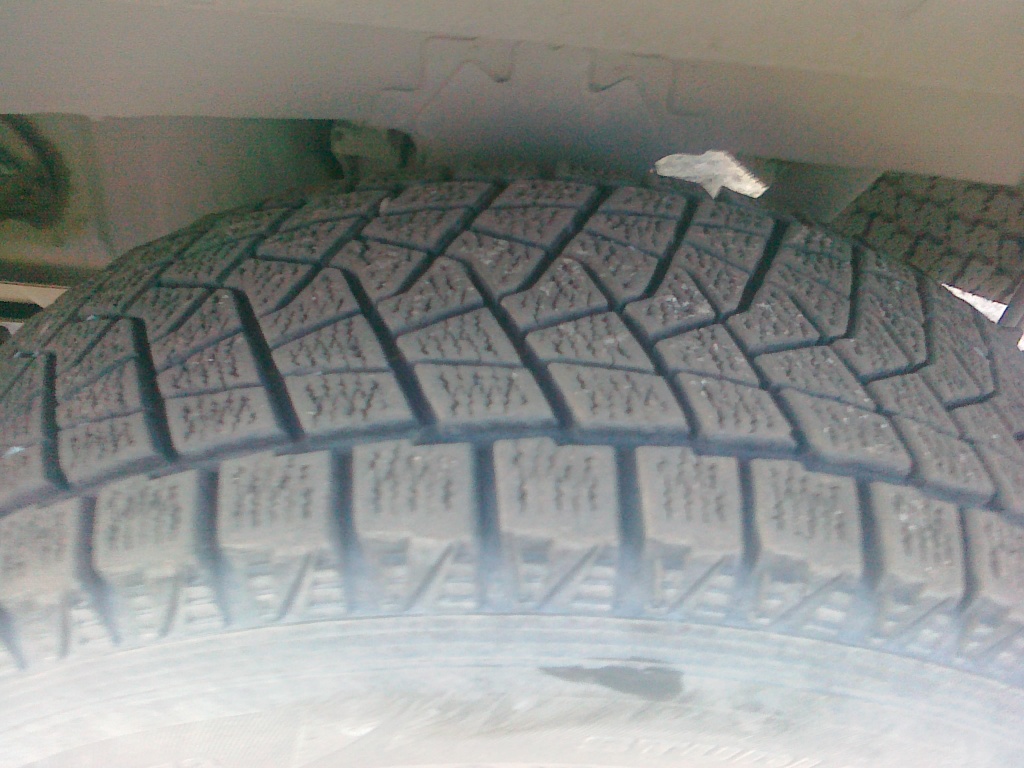

по поводу резины вы конечно правы но за отсутствием нужной суммы купил бридстоун wт14 незнаете хорошая или плохая правда есть еще бфгудрич винто слалом кся новая правда по льду мне непонравилась коробка автомат при троганье буксует кому нужна отдам не дорого или поменяю на летнюю 50/50 (грязь/трасса)

вот резина
вот протектор
как я понимаю она не шиповка а ездиет как шиповка даже на заднем приводе ведет себя великолепно правильно?
да, я сам от неё такого не ожидал...ездил на разных машинах и на Близзаке тоже, но для Делики (для её развесовки) эта резина очень хорошо подходит!!!
вчера проехал за день около 700км, скорость до 110км\ч, температура -25-30 очень понравилось как вела себя резина, и машина соответсвенно на ней, фул тайм 4WD нафиг не нужен...
