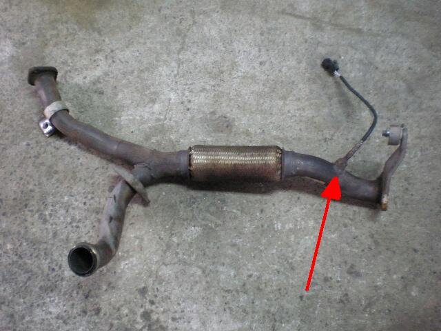

vol Опубликовано 17 декабря, 2011 Жалоба Опубликовано 17 декабря, 2011 Лямбда стоит на входе катализатора, добраться просто, но из под машины. Цитата

vol Опубликовано 19 декабря, 2011 Жалоба Опубликовано 19 декабря, 2011 @Escudo, бери универсальный датчик на 4 провода - NGK, Denso или BOSCH. По Денсо я номер написал выше, по БОШу есть тема на форуме http://www.delicaclub.ru/forum/index.php?/topic/9121-%D0%BB%D1%8F%D0%BC%D0%B1%D0%B4%D0%B0-%D0%B7%D0%BE%D0%BD%D0%B4-6g72-%D0%B8-4g64/page__hl__%D0%BB%D1%8F%D0%BC%D0%B1%D0%B4%D0%B0__fromsearch__1 Цитата
